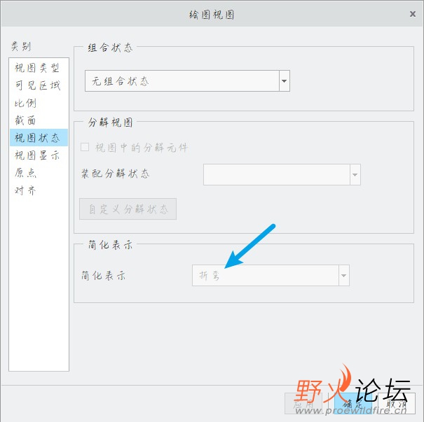

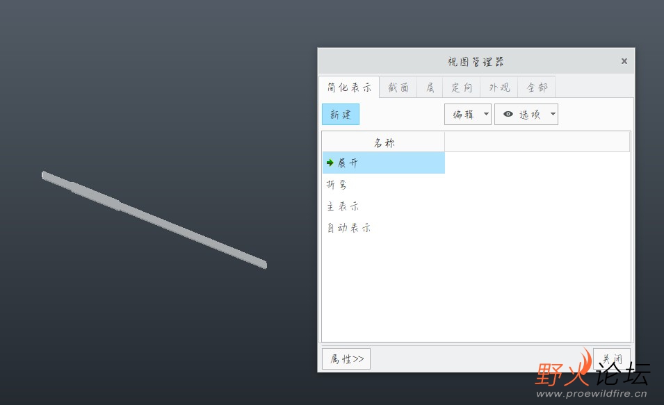

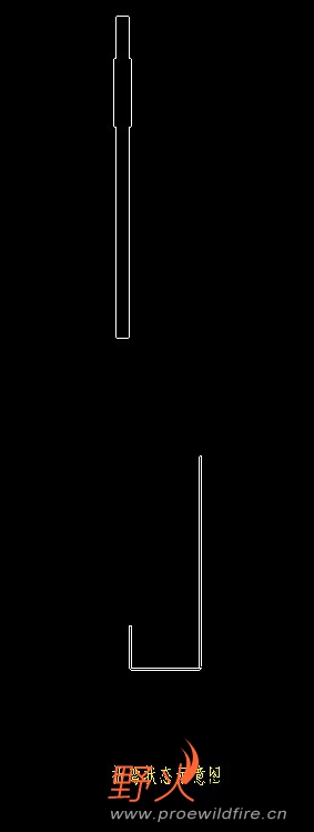

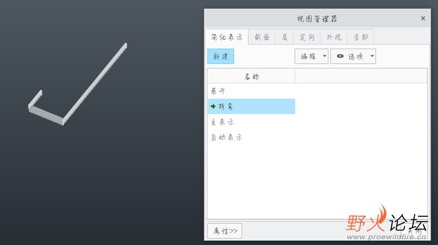

发表于 2023-9-20 09:24 | 显示全部楼层

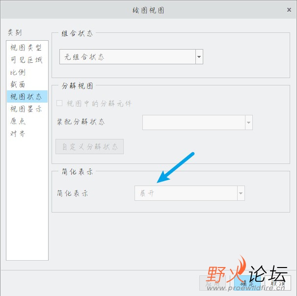

我的3d不是在钣金环境下建的,应该方法也能用,先在3d下建两个简化状态展平和折弯
导入工程图时对应视图选择一下简化状态
后面就可以共存一页
你这个字体UI  选项是啥  分享下呗

pw666 发表于 2023-9-21 09:03
你这个字体UI  选项是啥  分享下呗
网上找个顺眼的字体设置成界面字体就好了
