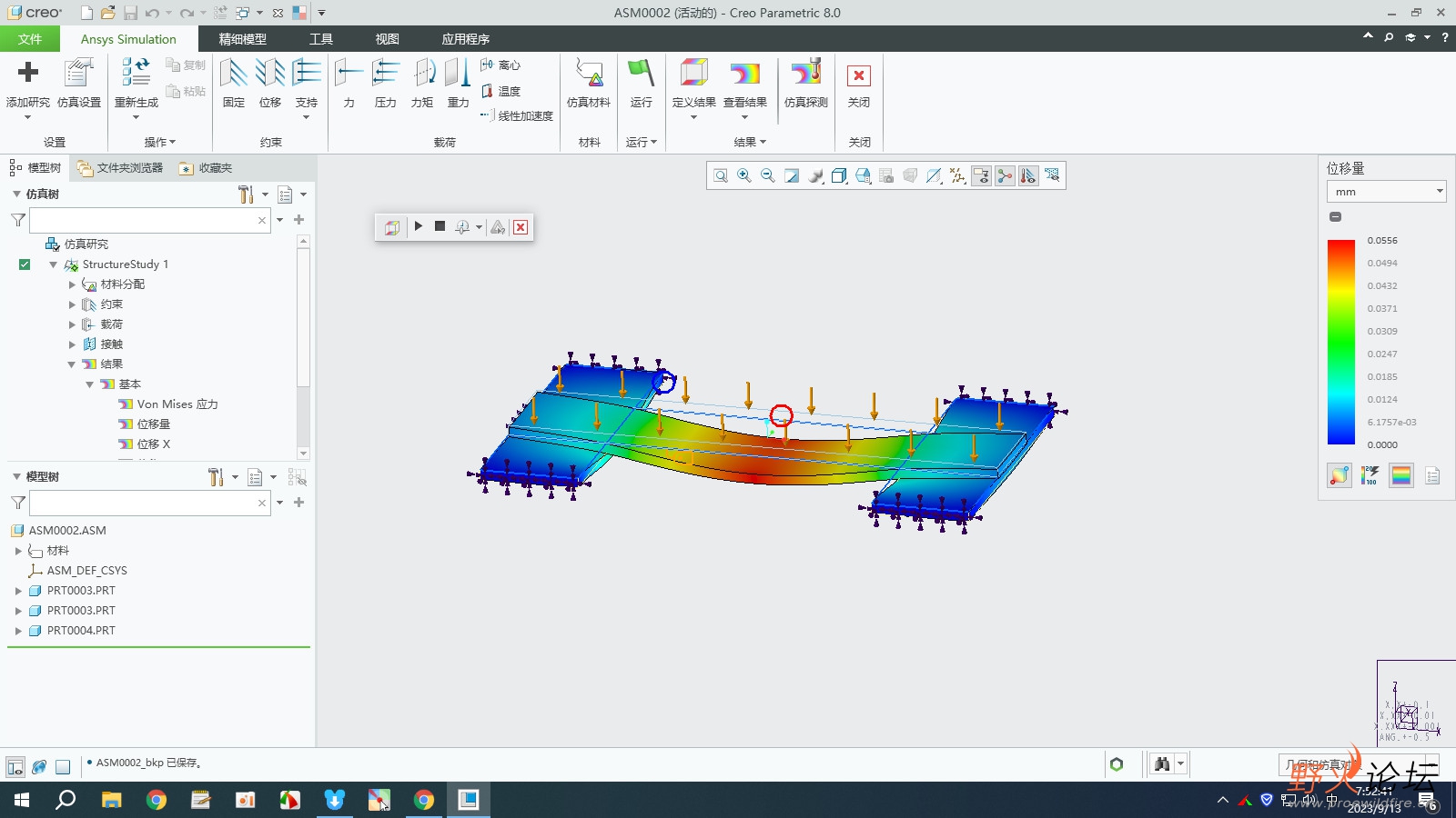

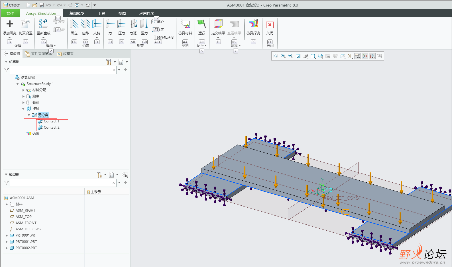

悬赏30金钱已解决
2块板固定   中间放置一块板   ,再中间的板上加载一个合力-5000N ,  在CREO  ANSYS中我设置了  无分离;无法求出结果;

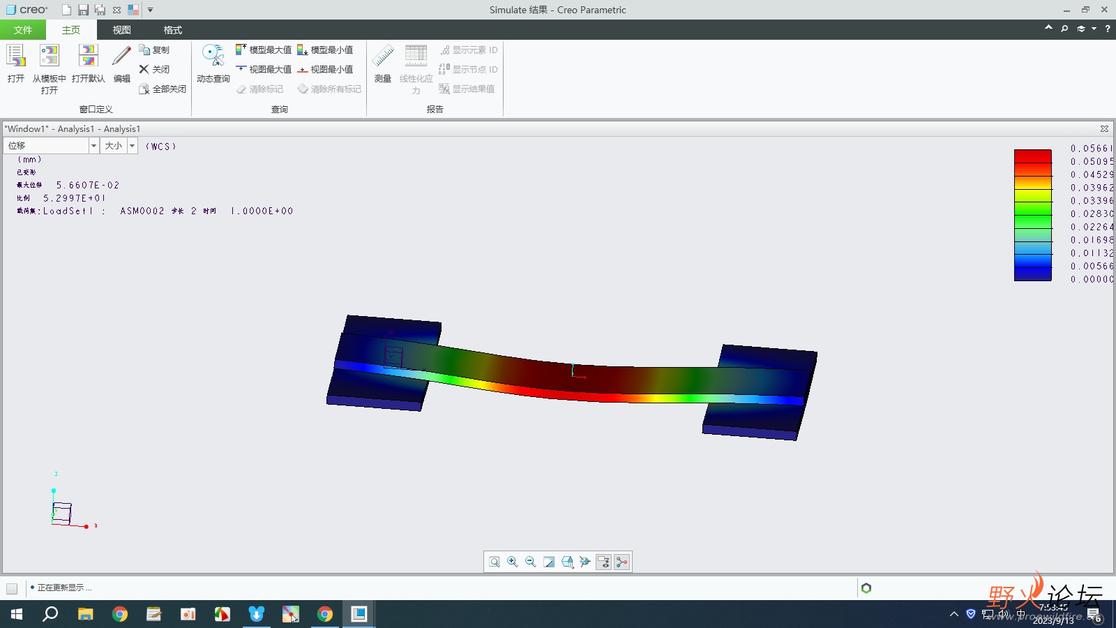

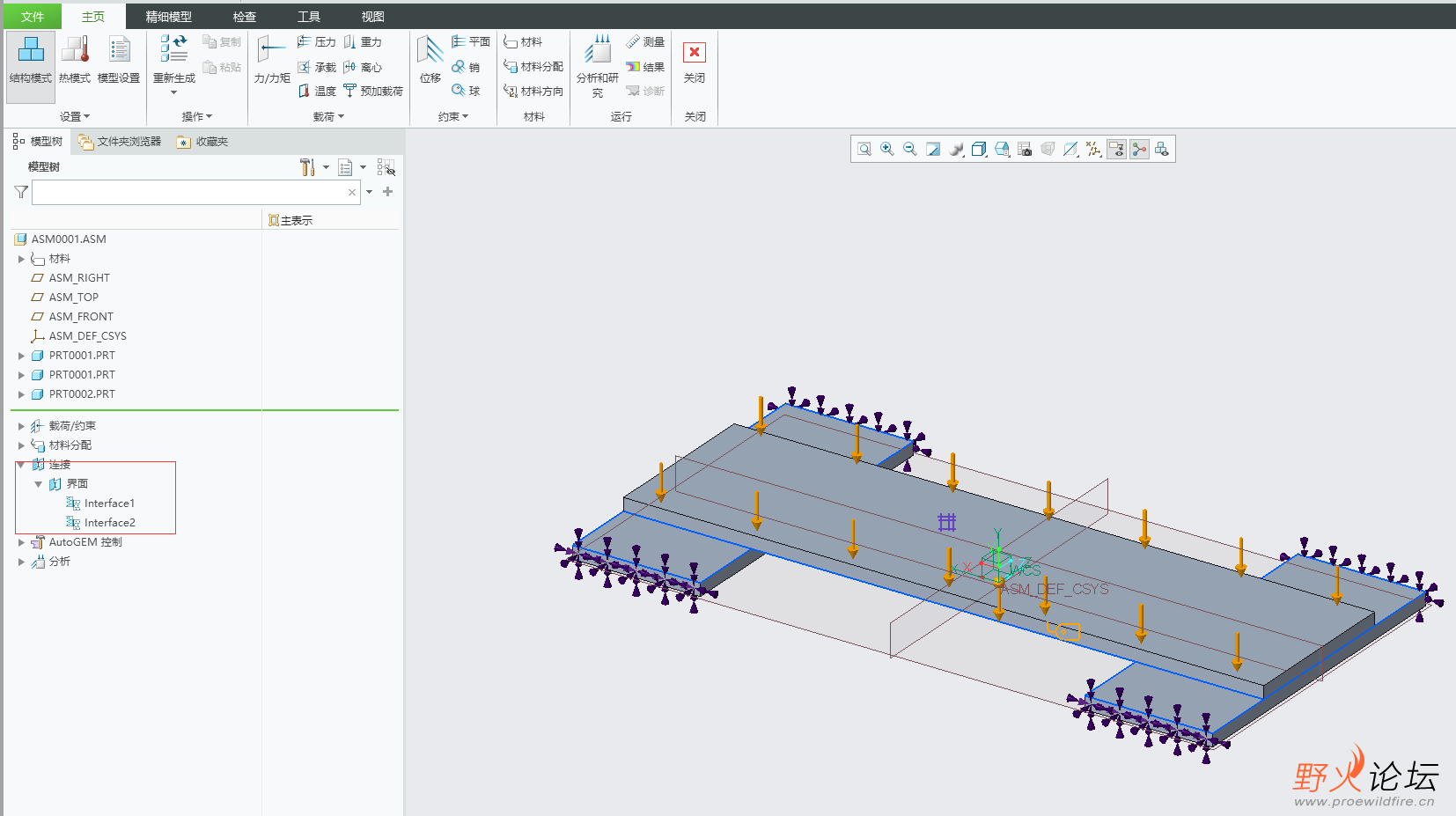

然后再 SIMULATE 里面设置了 界面----连接-----自由   提示缺少约束;
请问大神这样的搁置件;中间加载力矩;变形怎么仿真呢?

2个都可以做,你对约束理解不到位缺少约束。界面也接触去了解一下。
一块冰放在光滑玻璃上,冰块正上方受力。你能确定这冰块,最终是留在原地,还是东南西北,向哪个方向滑动?
刚性位移了
找些资料系统学习一下比较好。

creo ansys 接触分析需要许可,你可以试试simulate 的接触分析

creo 10.0.1可以使用自定义接触,你要使用那个新的license才行;定义接触,有摩擦,例如0.1mm,是可以计算的。

那  simulate  有办法做这样的接触分析么?

我开始也是这样想的  少个约束;就是不理解SIMULATE  和 ANSYS直接设置的区别 能结果一样,非常感谢
