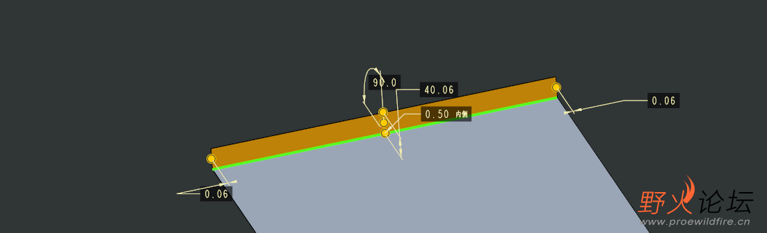

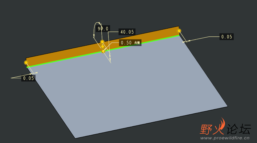

各位大佬 帮帮小弟  当我编辑一个零件的特征  尺寸显示0.05  然后当我关闭在次打开的就变0.06了  每次关闭打开 都会增加0.01   这是哪里有问题了 ?
图一
图一
图2
图2

发表于 2023-9-9 14:28 | 显示全部楼层
小白估计不知道循环参考的事吧,
只能简单说;重画,不合格

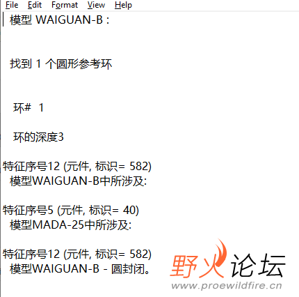

发表于 2023-9-11 08:33 | 显示全部楼层
打开目录下的.crc文件
754
58
1186
发表于 2023-9-11 09:33 | 显示全部楼层
循环参考,重画倒不至于,先找到循环参考挽救一下

发表于 2023-9-11 10:38 | 显示全部楼层
zpj415263 发表于 2023-9-11 08:02
下次我设计东西也这么设计,别人打开我的图纸那么尺寸就直接增加。
新版的都有循环参考检测,
