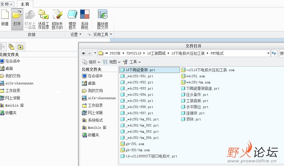

如图所示,中文字体显示正常,英文和数字字体显示扭曲,试过很多办法都没有解决。不希望从新装系统,各位大佬,谁遇到过这样的情况,如何解决?

白天有点忙,现在回复你吧,打开配置文件config.pro,在里面加下面几行(不一定非要宋体,其它字体也可以),实测有效:
default_font 宋体
menu_font 宋体
model_tree_font 宋体
popuphelp_font 宋体

谢谢大佬!真的好了,现在看着舒服多了。十分感谢
