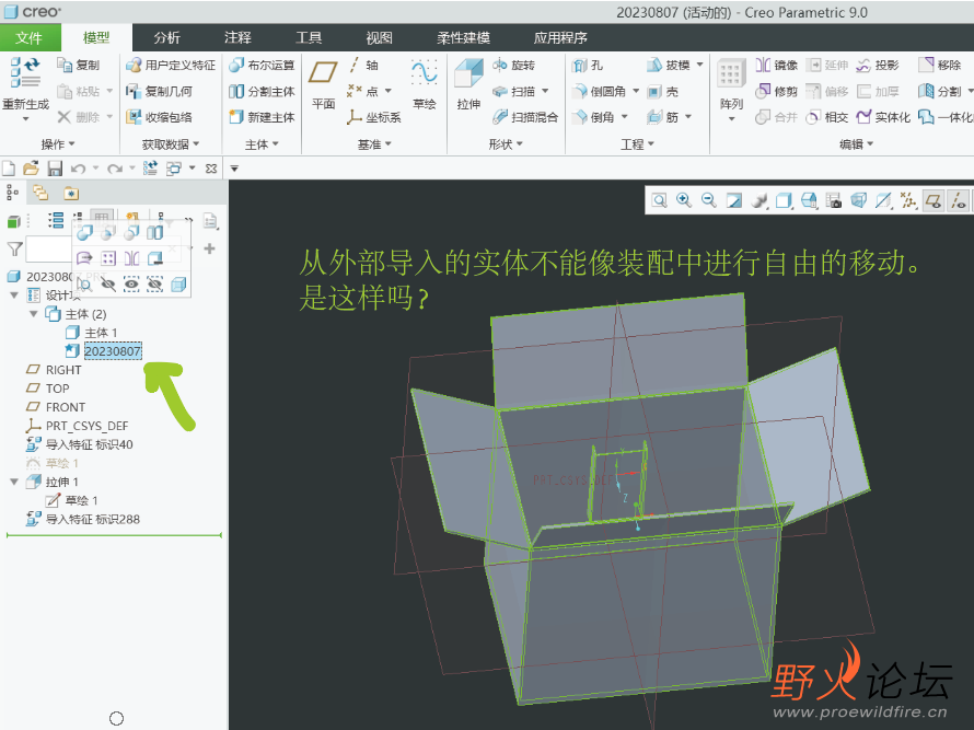

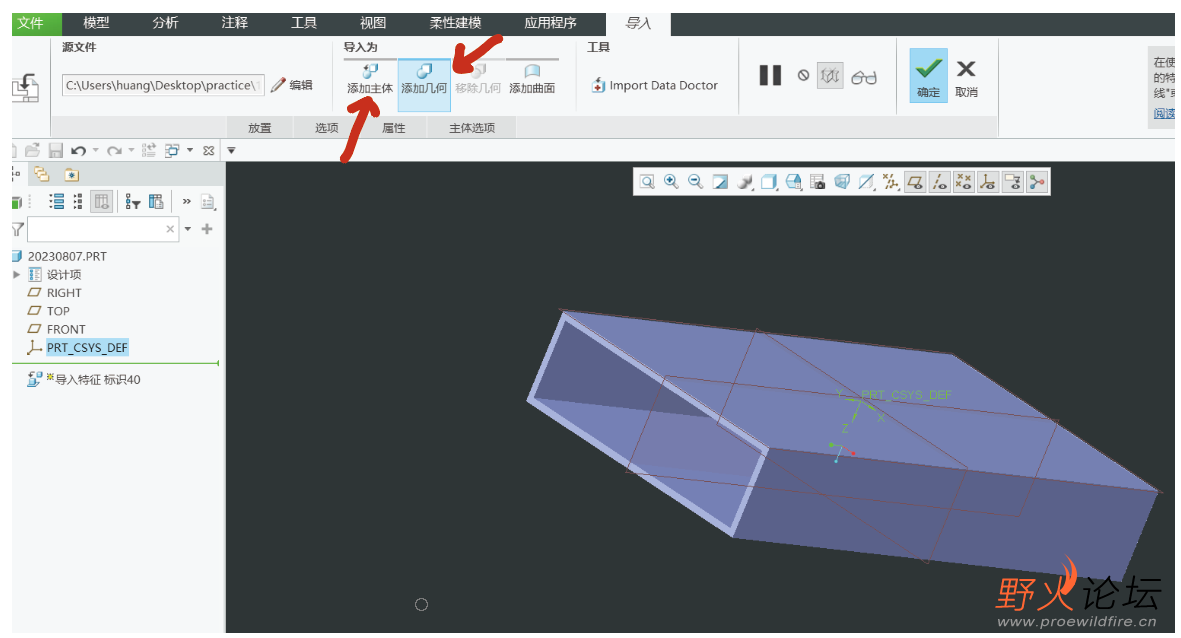

我是一个新手。对于Creo软件的底层逻辑不是很懂。请问
Creo 导入数据时,添加主动和添加几何的区别?

导入几何进来后,和现在的模型是布尔加到一起,变成了一个主体;导入主体是作为一个新的主体导入,不进行布尔运算,即使有重合部分也是两个独立主体。至于说的在零件里移动,可以实现,选择你要移动的部分(可以是特征,也可以是主体),在柔性建模里面就有移动按钮,可以随意拖动,也可以根据尺寸移动,具体操作学一下就行。
