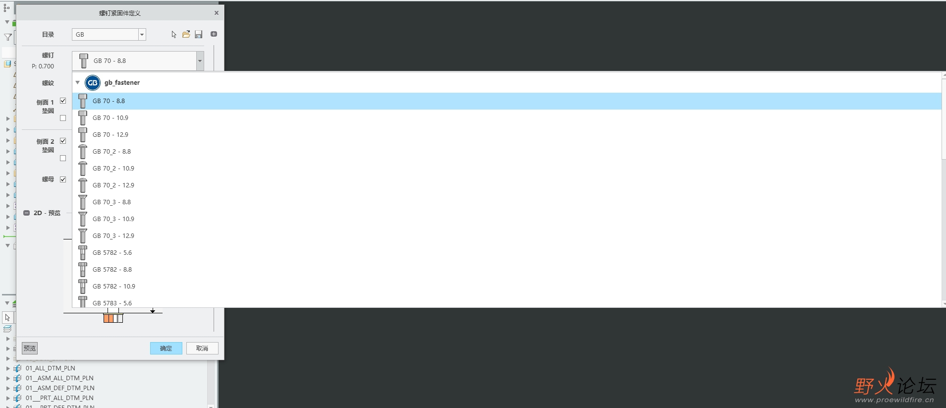

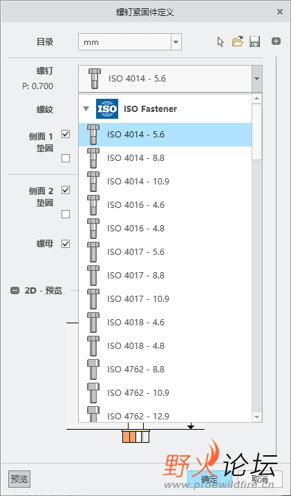

如题,自己添加的GB件 ,设置好了后,能显示,但下拉内容显示非常宽,几乎把屏幕都遮挡完了,如图一。不像自带的那样正常显示,如图2。有没有大神知道怎么弄才能显示正常呢?

发表于 2023-8-6 18:39 | 显示全部楼层
下载老虎的工具:CreoBox辅助工具——批量去除dat文件字符串尾部空格V1.0
批量清除dat文件里的空格

 楼主| 发表于 2023-8-6 18:54 | 显示全部楼层
谢谢,但是他的帖子下载不起了。

发表于 2023-8-7 11:31 | 显示全部楼层
tower_cqu 发表于 2023-8-6 18:54
谢谢,但是他的帖子下载不起了。
上传一个,放到ifx_fastener_data文件夹执行,执行前先备份数据

 楼主| 发表于 2023-8-7 17:00 | 显示全部楼层
感谢,确实是尾部的空格字符引起的。dat文件可能是软件生成的,字符后面有很多TAB键空格,把它删掉后就可以正常显示了。
