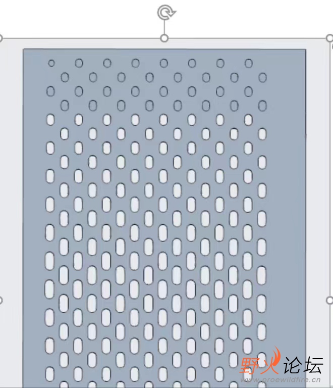

发表于 2023-7-19 21:47 | 显示全部楼层 |阅读模式
     交错,孔由小变大,再由大变小

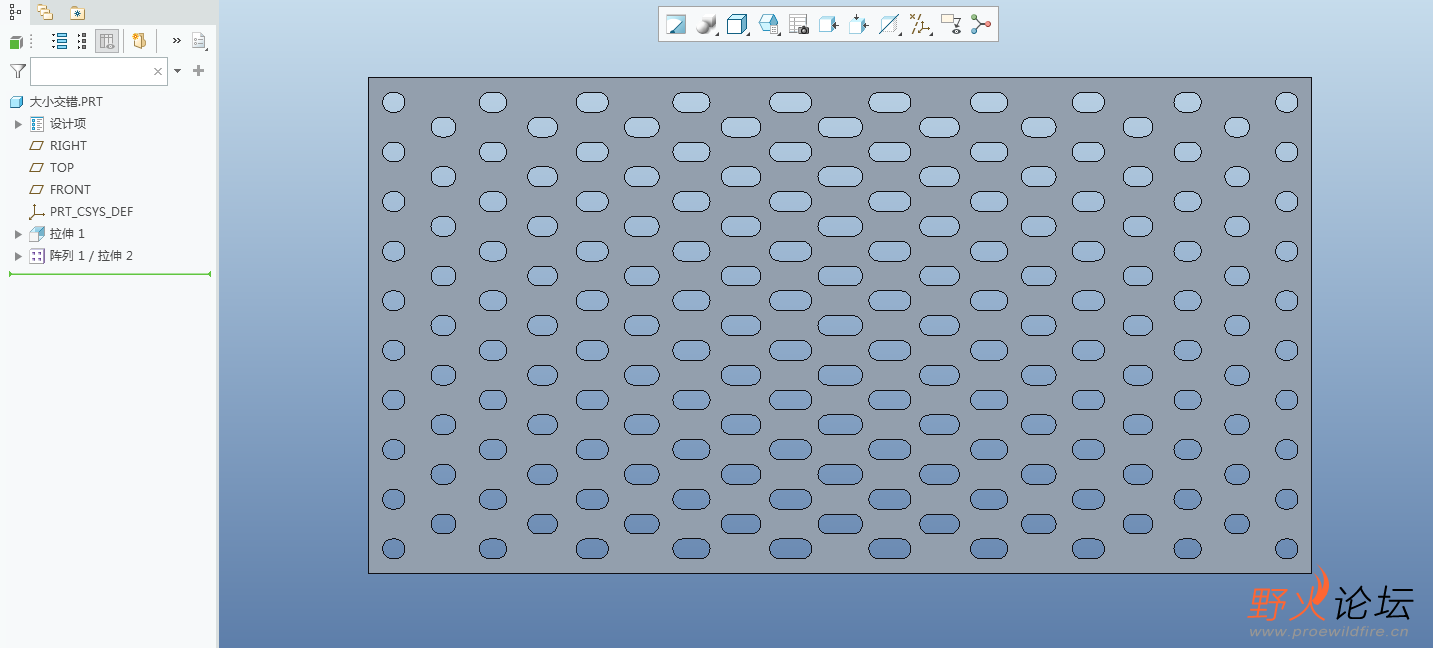

发表于 2023-7-20 09:37 | 显示全部楼层
尺寸阵列,定义关系。
主要是要理解关系。
9.0版本
大小交错.prt.zip (488.95 KB, 下载次数: 26, 售价: 2 金钱)
生活不易,全靠学习。

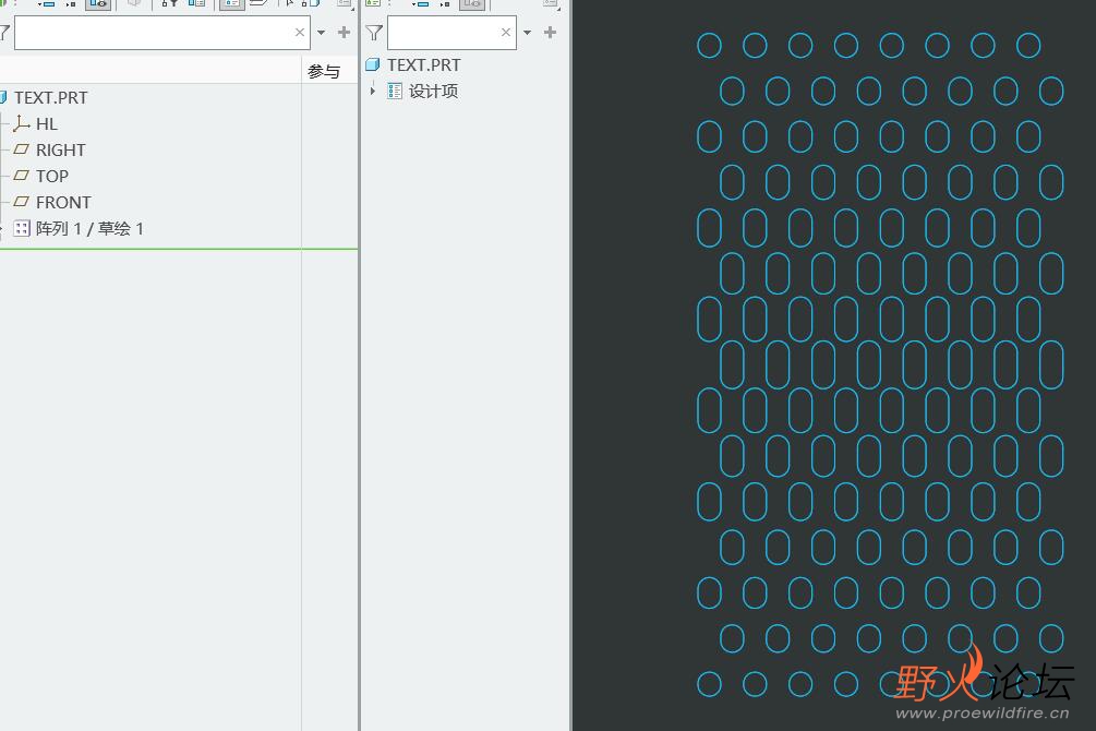

发表于 2023-7-20 09:40 | 显示全部楼层
补充下:
text.prt.rar
133.16 KB, 下载次数: 66
售价: 1 金钱  [记录]

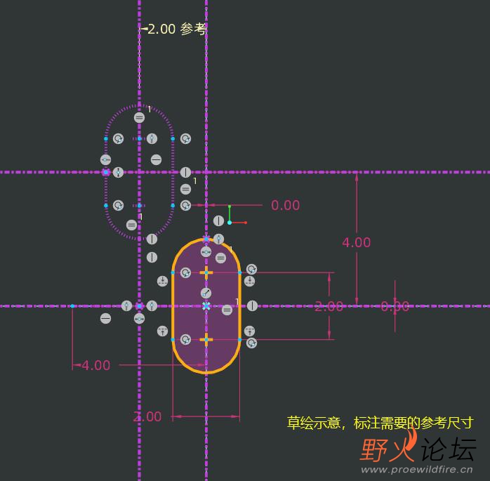

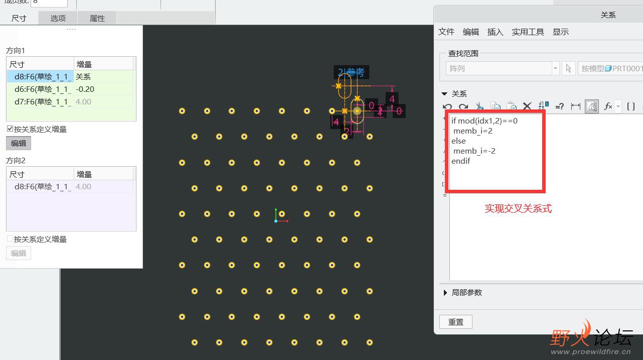

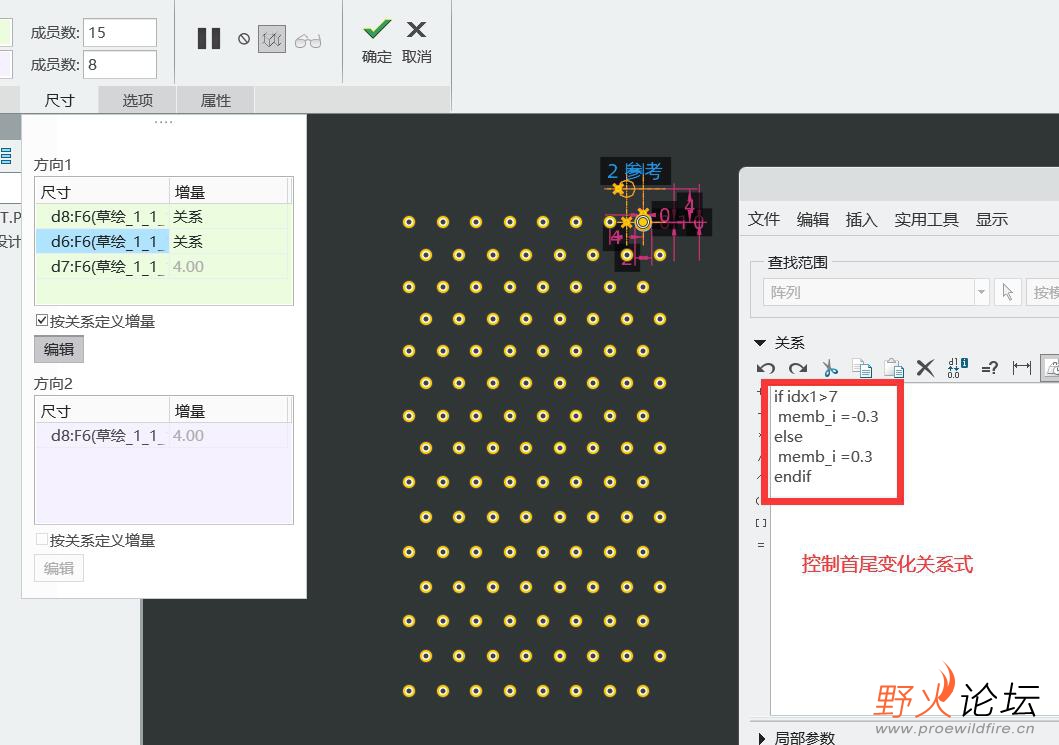

63
1065
82
1566
发表于 2023-7-20 09:41 | 显示全部楼层
szmagic 发表于 2023-7-20 09:32
那样实现不了由小逐渐变大再由大逐渐变小吧
尺寸阵列,设置尺寸递增就可以。楼上已经做出来了。
