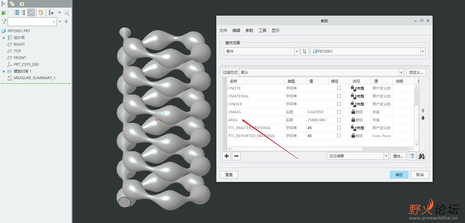

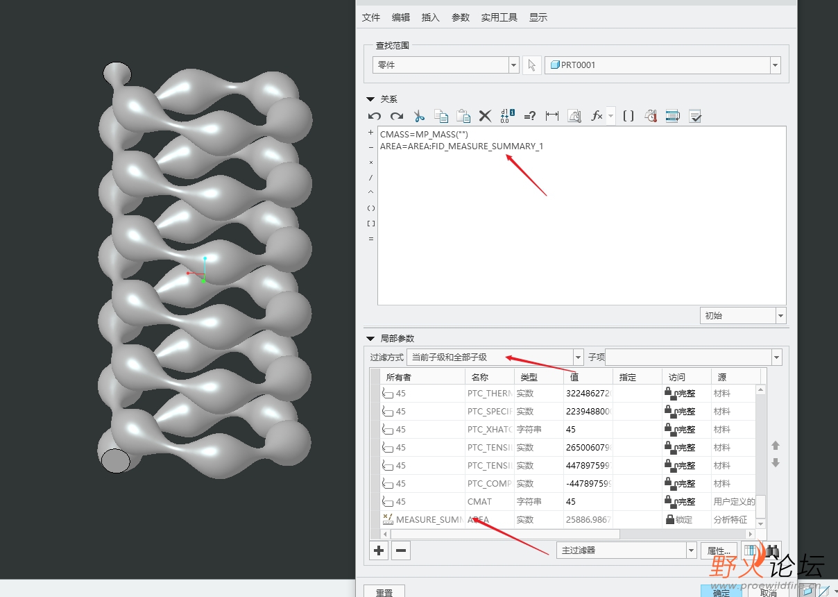

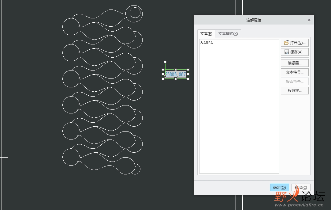

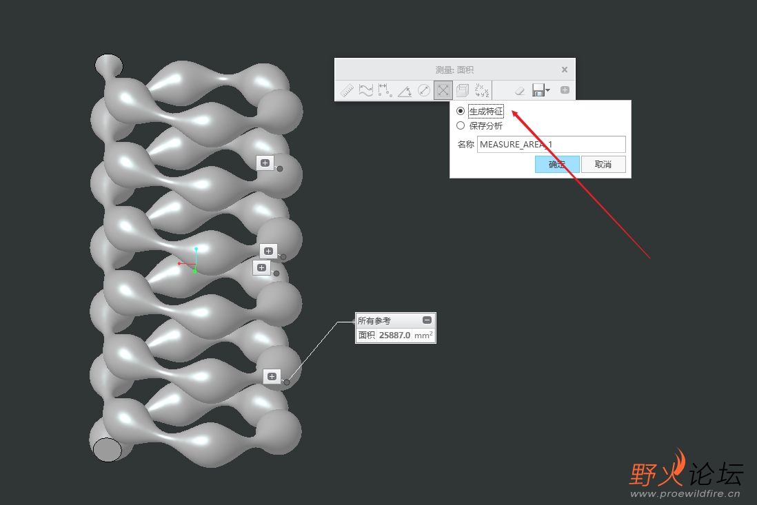

求助一下各位大神,如图想求一个物体的外表面积,不是全部面积,只需要求外表面积,关系式如何写才能在工程图上显示出来,感谢了

把分析结果生成特征,建立参数用关系式引用它,然后工程图调用就可以了。
