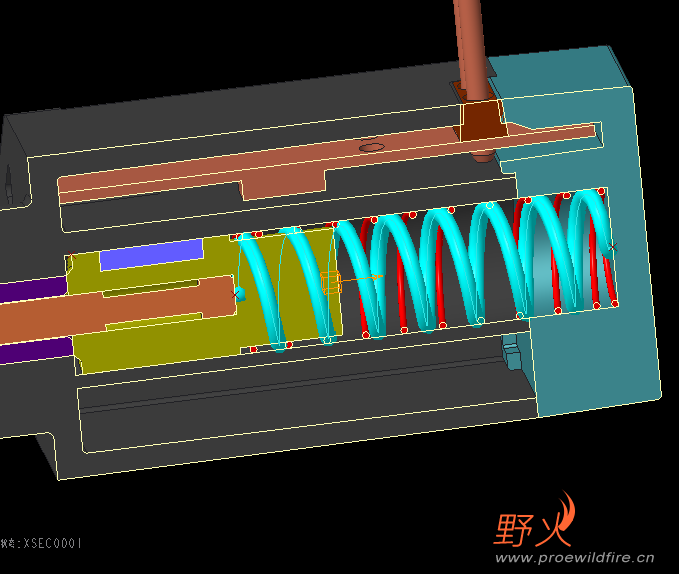

如题,机构弹簧的线径只能默认吗,参数怎么改都不变的

是不是有地方关联到了,把PRT文件上传看一看

数值是比例值,范围为0.01~0.5

哇!!!谢谢!!大神啊,我都没想到还真能设置  一度以为系统限制死了  不能改的 ,就是试试问问,其实不报希望的!!太感谢这个论坛了。
