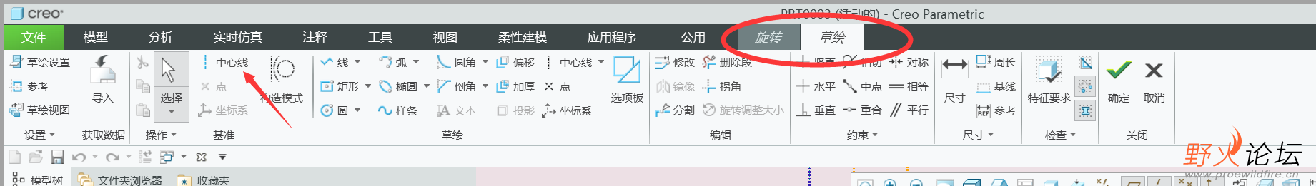

发表于 2023-6-16 22:27 | 显示全部楼层 |阅读模式
旋转命令中的几何中心线和中心线区别在哪里?
3D模式下也没有基准轴产生

发表于 2023-6-17 07:58 | 显示全部楼层
其作用相同!
区别在中心线仅内部可见,外部特征不可参考;几何中心线外部可见,可供其它特征参考!

 楼主| 发表于 2023-6-17 09:02 | 显示全部楼层
深圳包哥 发表于 2023-6-17 07:58
其作用相同!
旋转特征外部照样不可见

发表于 2023-6-20 07:57 | 显示全部楼层
yellowcd1 发表于 2023-6-17 09:02
旋转特征外部照样不可见
只能说你没有没看懂我在说什么

 楼主| 发表于 2023-6-24 14:03 | 显示全部楼层
你试试你说的
