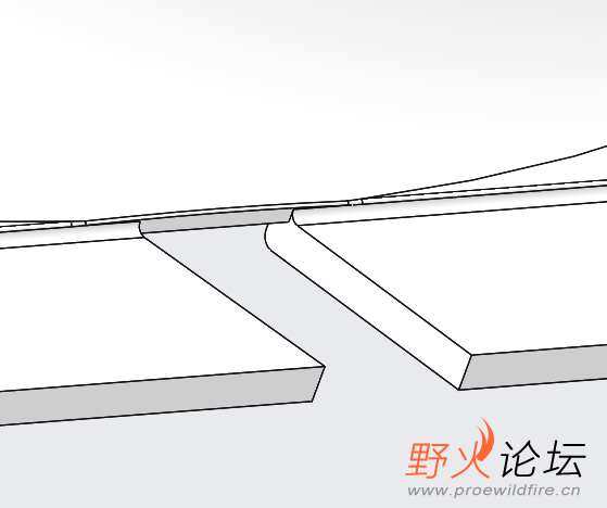

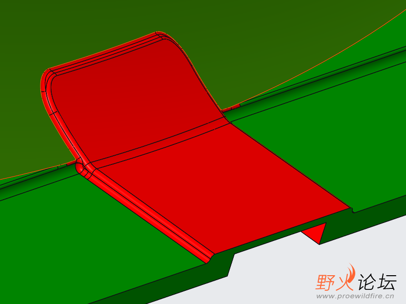

由图一到图二 这个局部加厚怎么做的啊

发表于 2023-6-13 07:57 | 显示全部楼层
看图应该是最简单的拉伸

 楼主| 发表于 2023-6-14 09:24 | 显示全部楼层
qingfeng-nn 发表于 2023-6-13 07:57
看图应该是最简单的拉伸
谢谢提醒,我最后是用拉伸做的。只是红色的那个修改不太像是拉伸做的。

发表于 2023-6-14 10:12 | 显示全部楼层
拉伸,顶部倒角或者拔模,最后倒圆角结束

发表于 2023-6-15 17:11 | 显示全部楼层
6楼正确的。这个一般都是这样做的。
