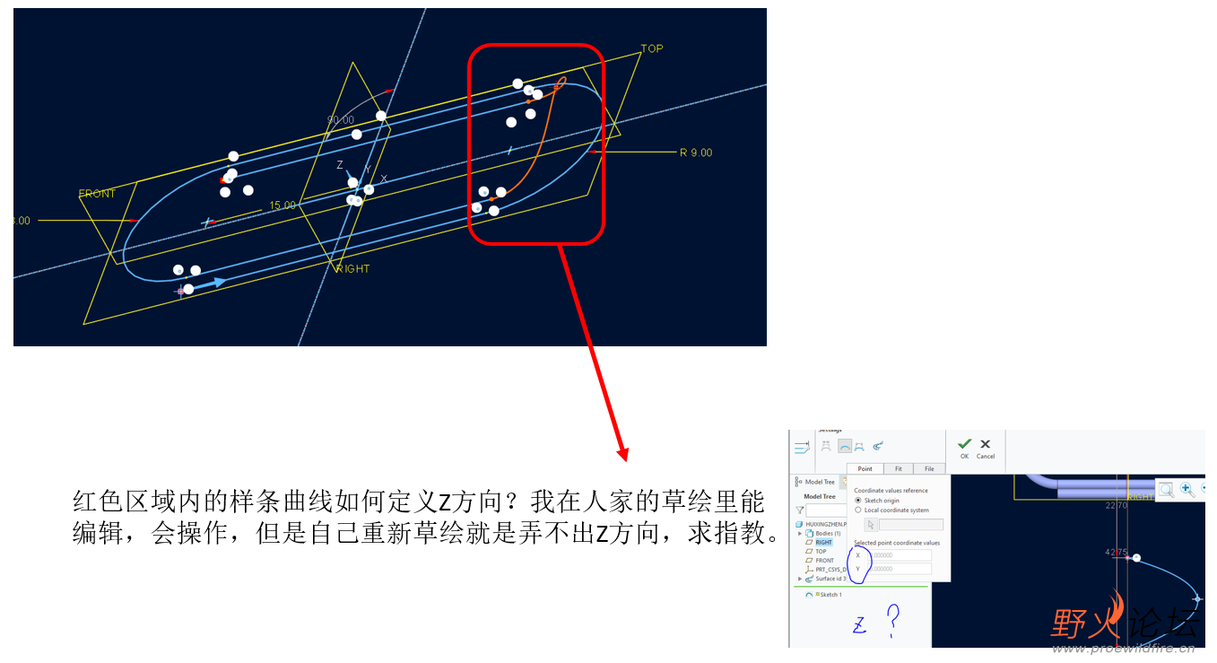

看到论坛有高手分享回形针,草绘可以直接定义样条曲线的Z向,学习了下,在他的草绘环境我也可以操作,编辑Z向了。但是自己重新草绘就是整不出Z向,求指教。

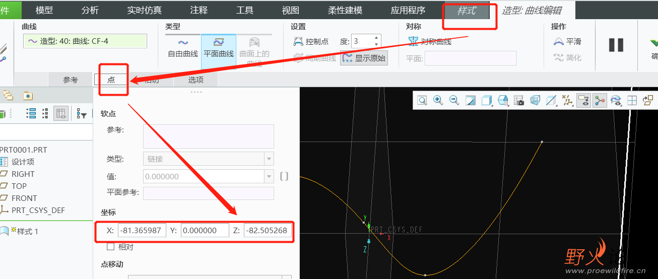

你说的应该不是正常建模草绘模块,在“样式”中,编辑样条线是有z方向的,一般的模式下属于2d,没有z向的
回复 1 1

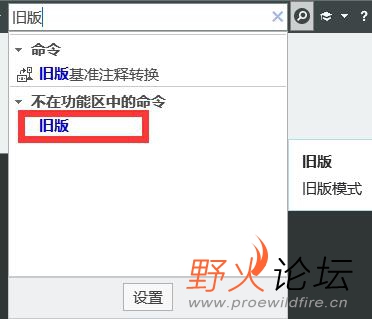

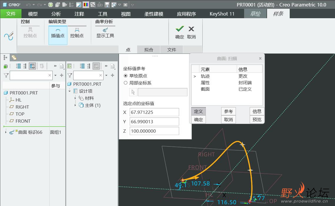

proe版本扫描模式下,创建草绘样条轨迹时可以点选z向坐标。
creo版本还保留此功能,只是需要切换到旧版模式即可。
附带分享切换proe界面和返回creo界面,操作如下图示。
