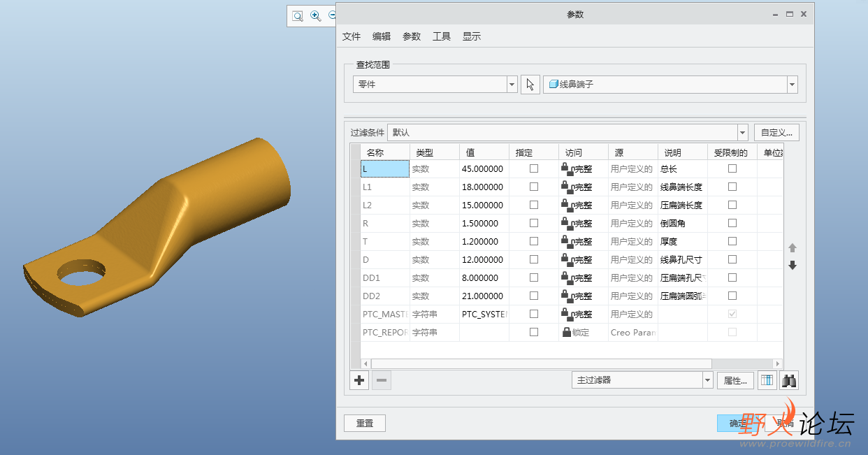

发表于 2023-5-25 14:11 | 显示全部楼层
大概的画了一下,其中的一些尺寸已经参数化,可以通过变更参数来修改模型。用的版本是9.0
