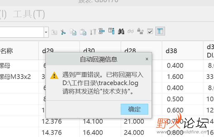

发表于 2023-5-24 07:55 | 显示全部楼层
是不是新版还不够稳定

 楼主| 发表于 2023-5-24 11:47 | 显示全部楼层
深圳包哥 发表于 2023-5-24 07:55
是不是新版还不够稳定
安装office2007后可以了

发表于 2023-5-24 11:55 | 显示全部楼层
不能出现汉字
