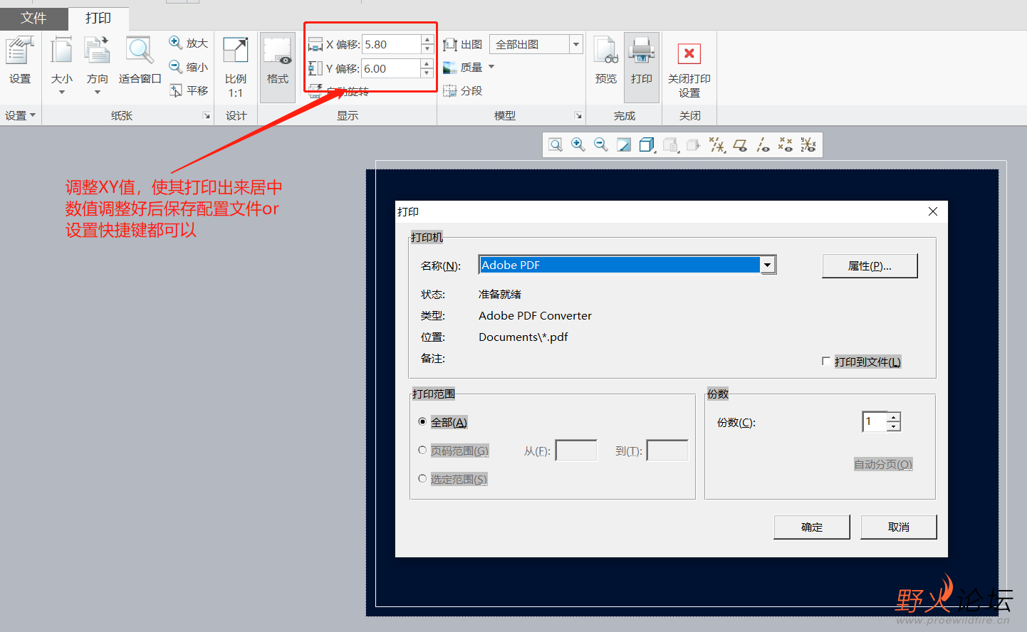

工程图 打印不居中 每次都需要缩放到94% 这个问题困扰我多年 来位大哥解决!!

偏置那里好像要设置一下。

另存PDF再打印

第二种解决方法:
思路:打印图纸的时候设置缩放比例为0.94
如果每张工程图打印的时候都需要手工设置打印比例的话那么工作量就非常大了
所以我们需要通过配置文件来控制打印时候的参数,详细设置方法请看下面的图片
第一步:设置打印机配置文件路径
第一步设置默认打印机配置文件
第三步:设置打印机打印比例

调整打印界面,X/Y方向偏移,调整好后保存配置文件即可
