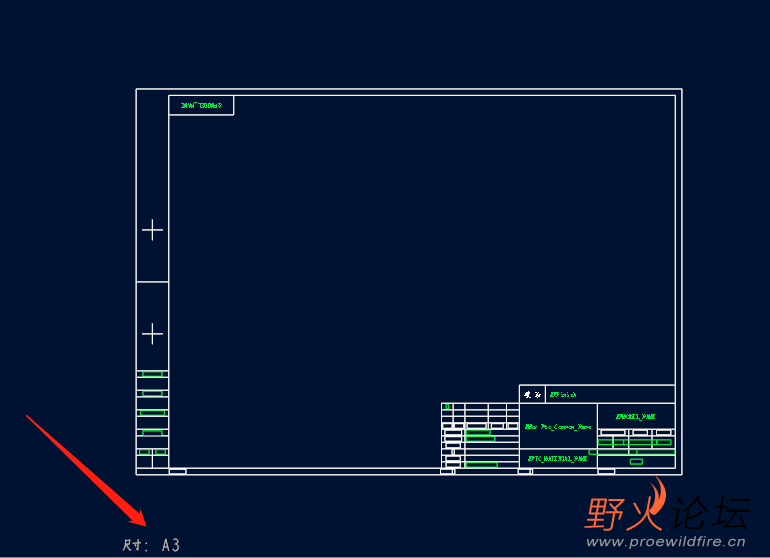

如图,已经做好的格式模板是A3的,有什么办法直接将尺寸变成A4的,要保留内容。是格式文件.frm。绘图里drw可以直接修改尺寸为A4,但不能改变frm的尺寸。

发表于 2023-4-30 20:40 | 显示全部楼层
点击右上角的页面设置,点格式,点浏览,找到你想要的图框更换。然后弹出的对话框选择全部移除即可。
56
发表于 2023-4-30 20:42 | 显示全部楼层
看我图的步骤操作

 楼主| 发表于 2023-5-3 08:58 | 显示全部楼层
是的,现在问题是我想把A3变A4,我要的就是这个格式。我没有A4的格式,这个格式里有很多自动生成的内容,我做不出来。
129
187
 楼主| 发表于 2023-5-3 08:59 | 显示全部楼层
