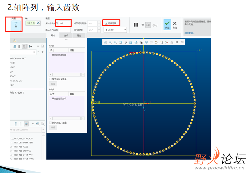

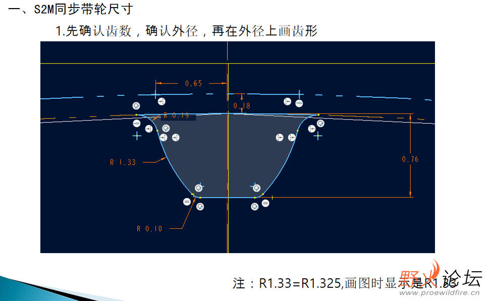

本次发帖,是很多兄弟一直在发问,齿形怎么画,我就绘制了一个,如果需要计算齿轮的外形尺寸软件,我下次再发
