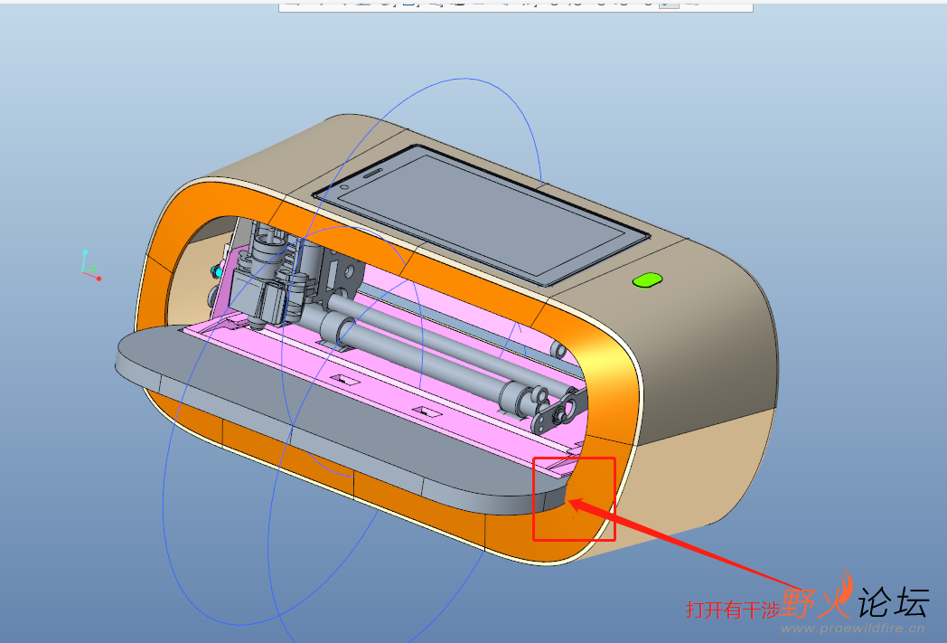

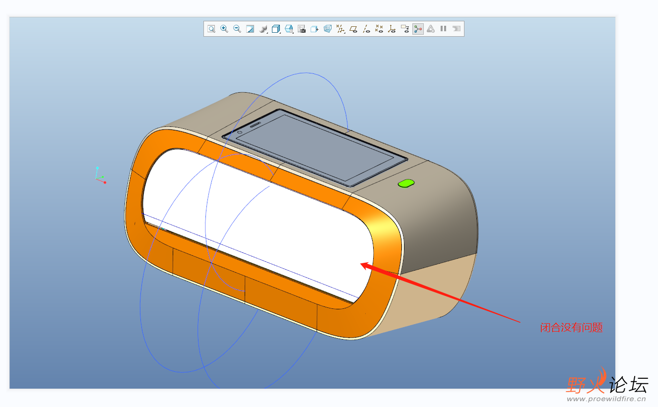

如题,门板需要打开,闭合,目前设计的是闭合状态贴合的比较好,打开状态会有干涉,大神门看看,设计转轴在什么位置,比较合理,打开、闭合都很顺畅

发表于 2023-4-14 16:38 | 显示全部楼层
可以考虑先退位再转动!!

 楼主| 发表于 2023-4-14 17:37 | 显示全部楼层
可以理解为两个转动么,一个轴先避开,另外一个轴再转动么

发表于 2023-4-14 18:33 | 显示全部楼层
你这结构应该是用马达吧,加个齿条先退回避让空间,然后再旋转打开。不然避不开你这个中间大两边小的空间

发表于 2025-4-23 08:11 | 显示全部楼层
可以用机构仿真生成运动曲线,也可以直接草绘阶段解决。
