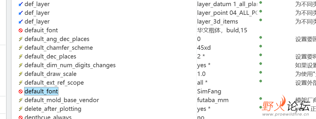

工程图标注字体需要在工程图配置里改吧
default_annotation_font

好象工程图的标注字体不是在配置管理器里改,是在工程图里的绘图选项里改的吧?!

谢谢 好了

红圈代表系统不认了,表示已经是过时配置
