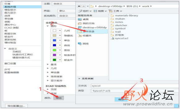

1、点击系统外观
2、可以系统颜色里进行设定,也可以在背景里进行设置。
3、首先点击导出,导出到工作目录下,最后点击确定
游客,如果您要查看本帖隐藏内容请回复
7、点击导出,选择根据当前过滤器导出
8、点击确定,最后我们重启软件,软件的背景颜色就已经配置完成了
