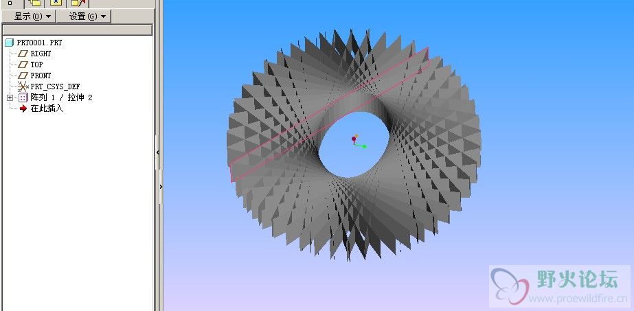

[求助] 沿椭圆的阵列

PART权限不够,简单说一下,直线要与椭圆相切,标角度360度,做阵列时填负角度。想阵列多少就多少,角度越小就可以越多

发表于 2009-4-23 21:31 | 显示全部楼层
还要是不行我也没办法,做教程又传不上来,晕啊晕

发表于 2009-4-23 21:39 | 显示全部楼层
没多大
prt0001.prt.rar
150.16 KB, 下载次数: 20

发表于 2009-4-24 11:43 | 显示全部楼层
主要是做第一個面的約束要注意

发表于 2009-6-22 23:42 | 显示全部楼层
原帖由 andyhuang2008 于 2009-4-24 11:43 发表
主要是做第一個面的約束要注意
是不是那条线有H就不能标注角度,可是我也标出360,就是只能做个半圆,还出错了
