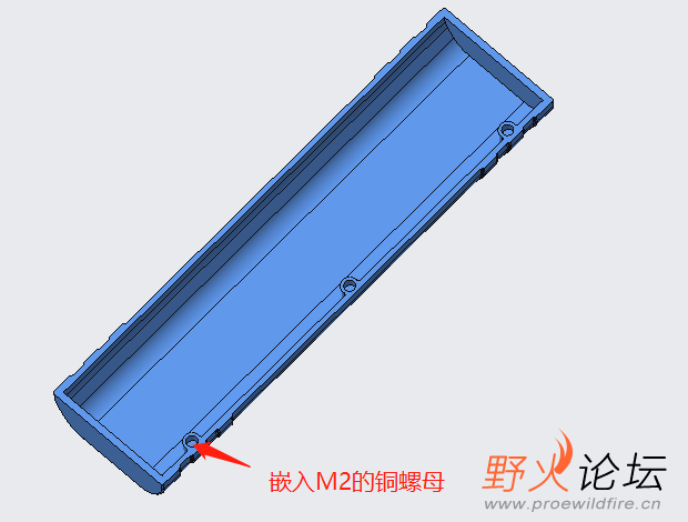

[求助] 这样的结构设计是否合理?

1.胶厚不足,螺母胶厚一般有推荐规范 2.热熔还是啤射。如果是啤射,这个螺母没有定位,容易窜动。

1.胶厚不足,螺母胶厚一般有推荐规范

没有问题,但是要看一下你另外一个壳子锁螺母的位置够不够,还要看一下厚度够不够

直接这样看,感觉包铜螺母的胶不是很够,强度不够后期会裂开

定位不是模具结构考虑得事情吗

模具说我要前模开孔,压住螺母,你不得提前考虑

外观面应该会有缩水痕,个人建议BOSS柱距外壳2-3MM比较好
