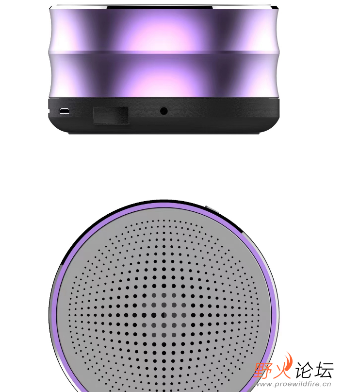

发表于 2023-3-10 23:00 | 显示全部楼层 |阅读模式
悬赏10金钱未解决

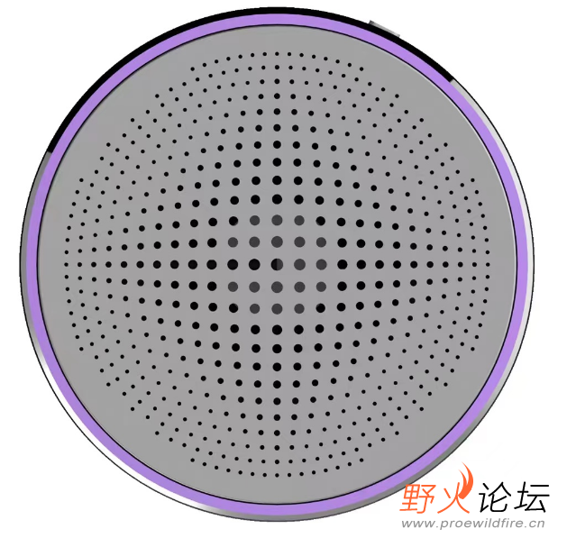

看了几个孔的阵列好像都做不出来图片这种效果.不知道是怎么画的.我用的是PROE5.0

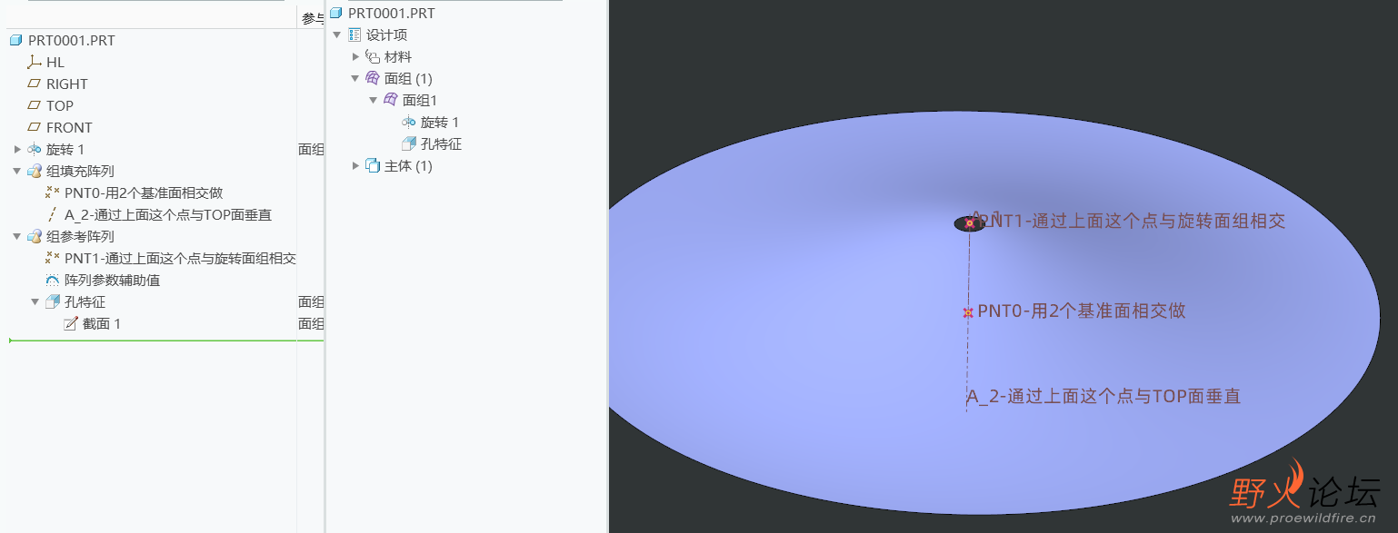

发表于 2023-3-11 11:37 | 显示全部楼层

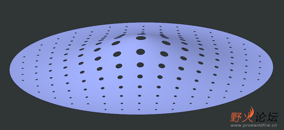

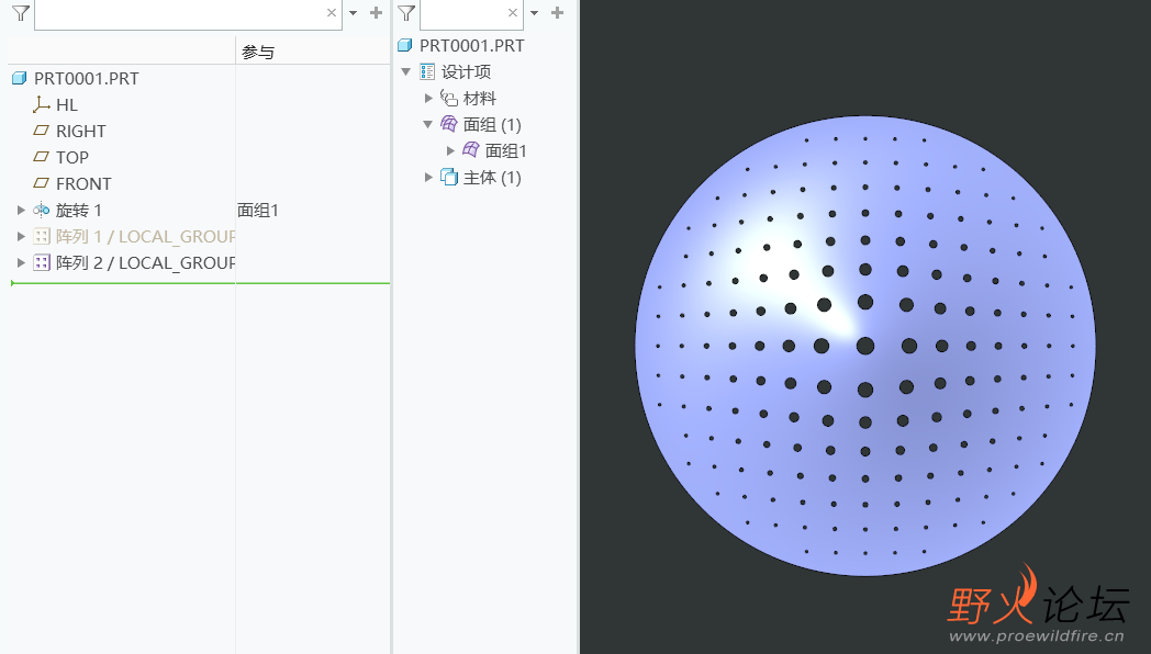

可以参考下做图思路,填充阵列时在选项里选择投影曲面
大致一样,关键是看曲面的变化轮廓。
孔阵列.prt.rar (1.02 MB, 下载次数: 14, 售价: 2 金钱)

 楼主| 发表于 2023-3-11 22:06 | 显示全部楼层
godhlcs 发表于 2023-3-11 11:37
可以参考下做图思路,填充阵列时在选项里选择投影曲面。
它这个是平面来的.不是曲面..

发表于 2023-3-12 09:35 | 显示全部楼层

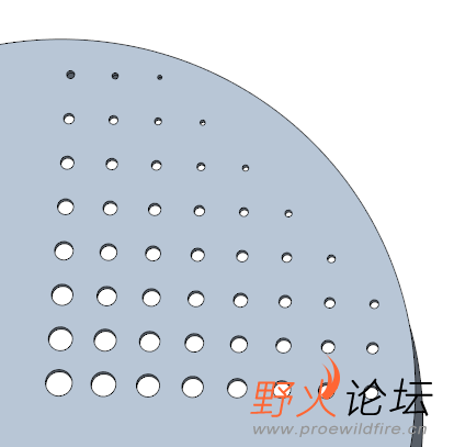

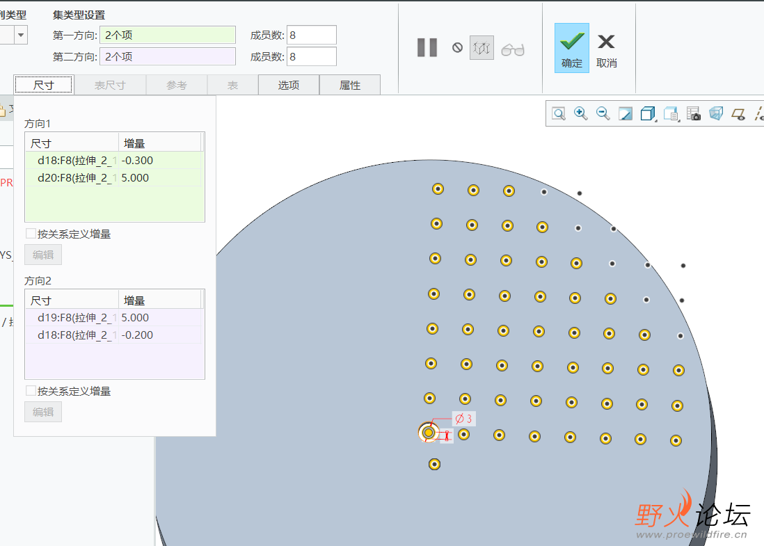

用圆的直径和距离使用尺寸阵列可以达到这种效果

发表于 2023-3-12 14:17 | 显示全部楼层
关系+阵列
附件不懂怎么上传

发表于 2023-3-12 14:47 | 显示全部楼层

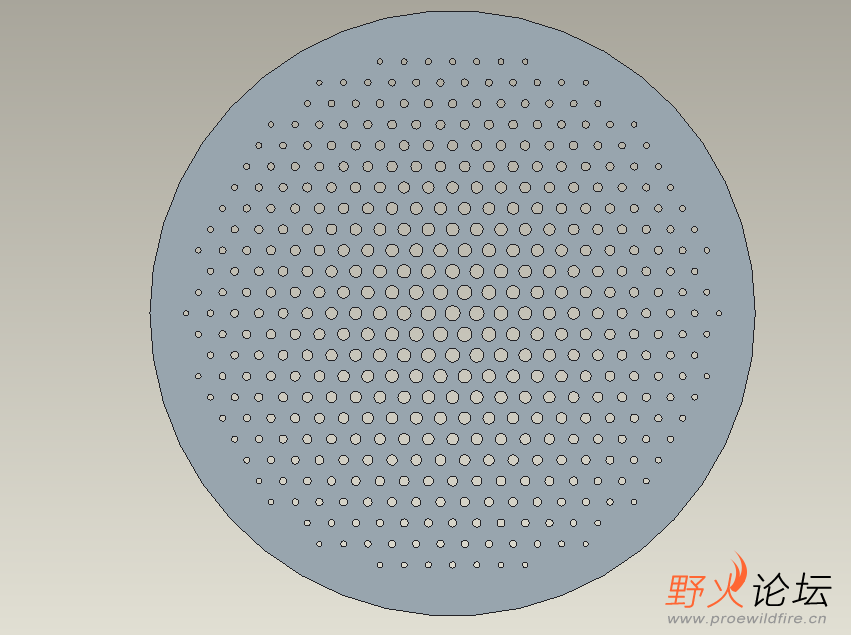

使用尺寸阵列,按关系定义增量。注意原图是两个圆之间等距,而不是圆心之间等距。

发表于 2023-3-13 10:28 | 显示全部楼层
同意7楼的方案

 楼主| 发表于 2023-3-13 15:46 | 显示全部楼层
349172802 发表于 2023-3-12 14:17
关系+阵列
附件不懂怎么上传
看上去好像不一样.我那个图片那些孔有点弧度的.
