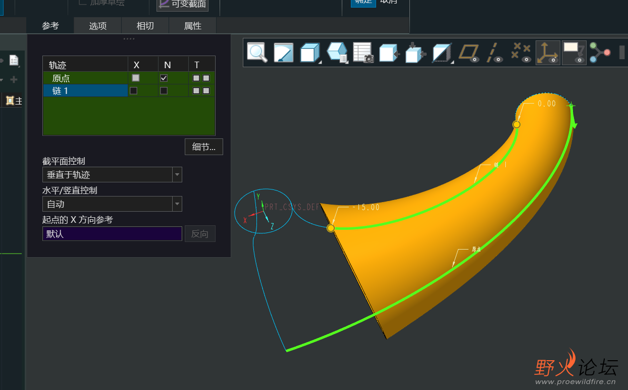

这个可变扫描为什么失败?我已经把中间的约束删除了。
应该是我基础太弱了,论坛有专门讲曲面扫描的贴子吗?
讲清楚其中法向平面,垂直轨迹,垂直投影是什么意思的。
qumianlianxi.prt.zip

 楼主| 发表于 2023-2-24 21:35 | 显示全部楼层
这个半圆,要两边结束到两条边线上吗?

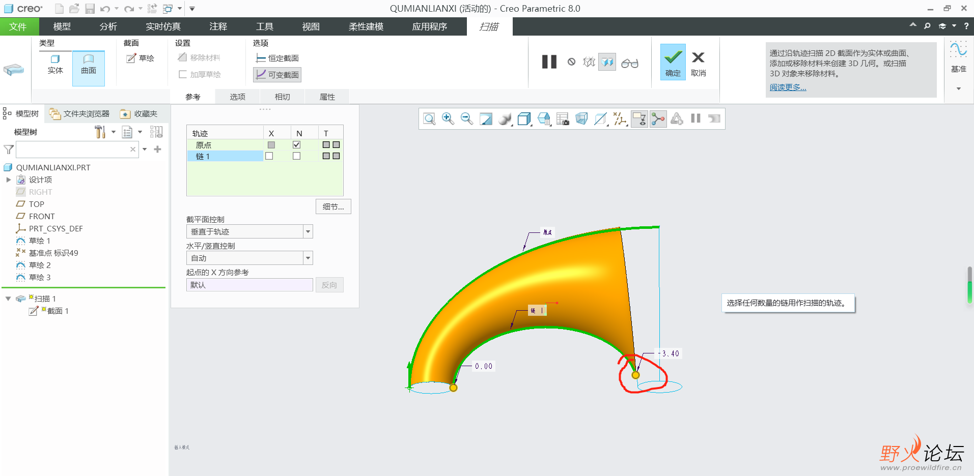

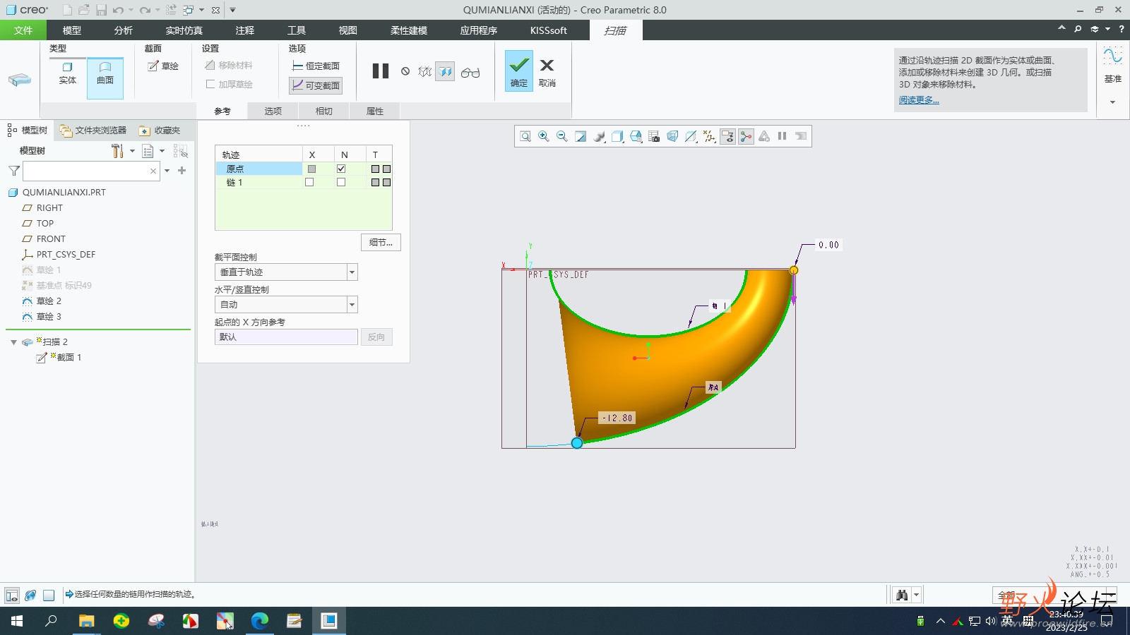

发表于 2023-2-25 09:04 | 显示全部楼层
画那个圆的时候,圆心画到水平线上,然后任意地方点第二点,第二点不要被任何约束了,再把圆的两边分别约束到两条轨迹线重合,你这个就能扫出来!

发表于 2023-2-25 22:22 | 显示全部楼层
应该是链1最后那个点的问题,要往前拖一点才能扫描出来

159
 楼主| 发表于 2023-2-25 22:48 | 显示全部楼层
谢谢,我试了, 确实是这个问题,拖回去一点就可以了。

发表于 2023-2-25 23:31 | 显示全部楼层
主轨迹,尾部圆点,往后拖得动。

 楼主| 发表于 2023-2-26 10:52 | 显示全部楼层
lorencxu 发表于 2023-2-25 23:31
主轨迹,尾部圆点,往后拖得动。
谢谢,确实是这个问题
