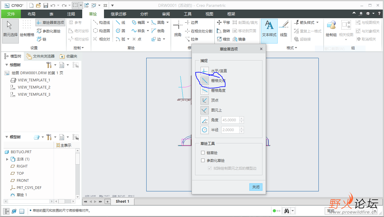

在工程图中,草绘,有一个绘图选项,我发现它是打开的,影响绘制模型图,这个选项打开捕捉点就不对。关闭这个点,草图捕捉就正常,如何让它默认是关闭的?
如下图:

我就想让它默认关闭,要不然我每次要手动关闭。
以前没有这个问题,我也不知道它怎么变成默认开启的了。

grid_snap no

grid_snap no
或者打开你现在的工程图模板,关掉这个捕捉后再保存一下

谢谢,已经搞定了。
