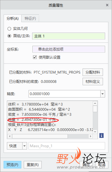

[已解决] 求这个克重是多少

查看完整内容
红圈中是科学计数法,千克前的-1就代表小数点往前移动一位,那么就是0.249千克也就是249克。

发表于 2023-2-17 07:50 | 显示全部楼层
楼上的说的很明白了。

E-01表示10的付一次方,E+01就是10的1次方

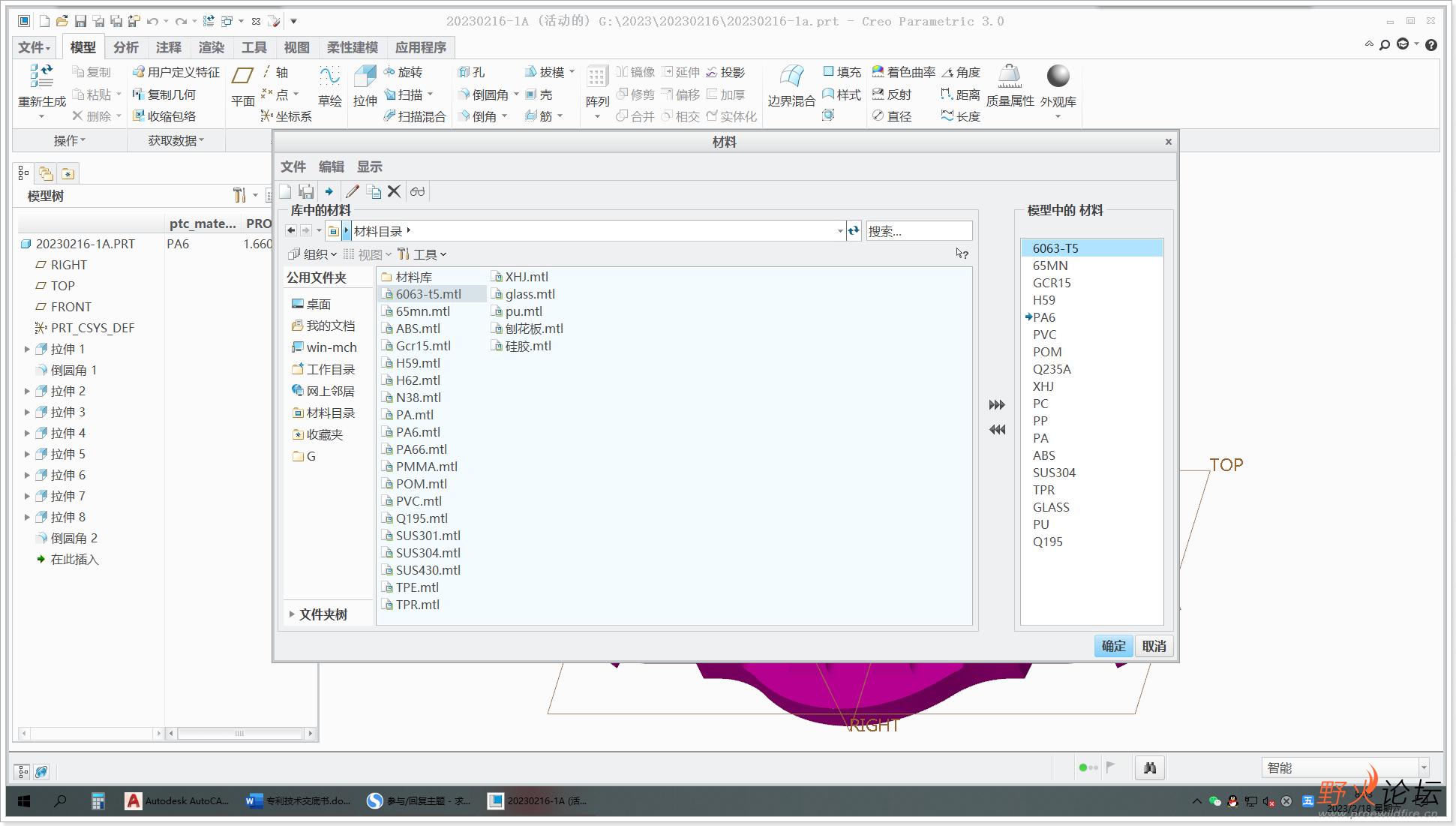

发表于 2023-2-18 08:35 | 显示全部楼层
做个模板吧,模板设置好单位,一劳永逸。(分配好材料,设置好密度,重量自然就有了
