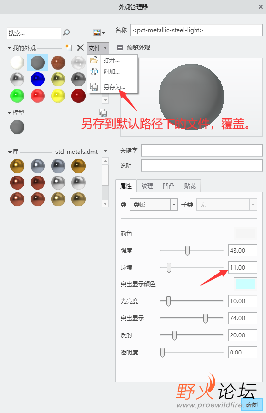

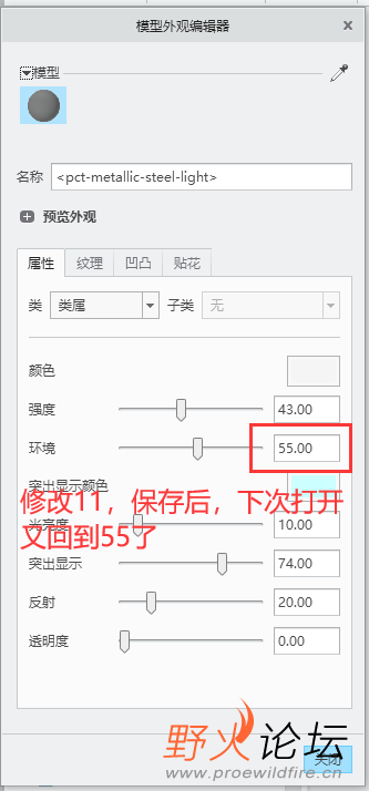

CREO中的模型外观颜色想要PROE里的金属黑,所以新增了一个自定义的颜色参数,但是很纳闷的是,明明设置保存了。下次再打开CREO,自定义的颜色(金属黑)中的一个参数始终是55,就是没法更改成11。不知道怎么回事?

把ambient 参数的数值改成0.11即可!

你说的ambient 参数是在哪里修改啊?我没找到

D:\Creo9\PTC\Creo 9.0.3.0\Common Files\graphic-library\appearances\appearance.dmt

包哥,我进去找到了新建的名称对应的ambient参数值,修改了0.11保存。但打开后还是环境是55

我搞不定,保存覆盖了。关闭creo,重新打开还是那项环境参数是55,但是appearance.dmt文件里,新建的颜色名称对应下的# ambient
ambient 0.110000
