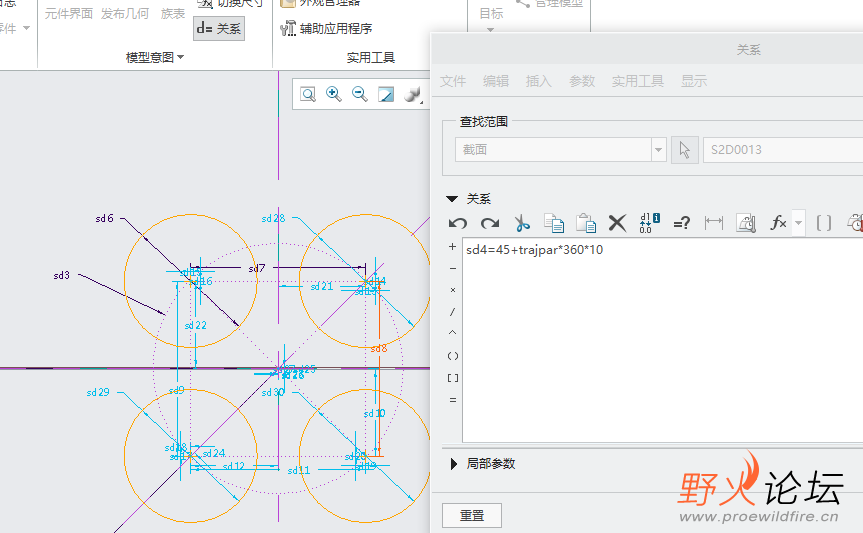

发表于 2023-2-14 00:24 | 显示全部楼层 |阅读模式
我已经把约束都删掉了,还是不出效果。

发表于 2023-2-14 08:58 | 显示全部楼层
要把竖直水平的约束去除,添加角度线长度约束。

发表于 2023-2-14 09:15 | 显示全部楼层
你要把这个Sd4做成角度尺寸,而且我看之前有个老哥发过一个帖子,和你这差不多你可以找一下叫电缆什么的。可以参考下这个 prt0003.prt.rar (97.1 KB, 下载次数: 7)

发表于 2023-2-14 10:51 | 显示全部楼层
你里面尺寸太多了,估计把你自己都搞糊涂了。
SD4关联那条中心线和矩形的对角线没有约束。
你把关系式删掉,然后改变那个角度你就能发现问题了

发表于 2023-2-14 11:47 | 显示全部楼层
画条轨迹线扫描不行吗

 楼主| 发表于 2023-2-14 16:57 | 显示全部楼层
18248512937 发表于 2023-2-14 09:15
你要把这个Sd4做成角度尺寸,而且我看之前有个老哥发过一个帖子,和你这差不多你可以找一下叫电缆什么的。 ...
还是没搞明白,但是我知道问题肯定出在尺寸约束上面。

 楼主| 发表于 2023-2-14 16:58 | 显示全部楼层
你把关系式删 ...
问题,那条45度的中心线如果与矩形对角结束了,就根本不出图形了。

 楼主| 发表于 2023-2-14 17:08 | 显示全部楼层
对角线是一根45度的中心线,而且我把那些水平、竖直约束都去掉了。

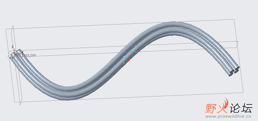

发表于 2023-2-19 11:24 | 显示全部楼层
今天总算有空了,把这个画法整理了一下,你可以去下载看看,图文教程。
[原创] 4芯电线画法,附优化方案

发表于 2023-3-3 14:43 | 显示全部楼层
不需要这么麻烦,先用正弦函数做出扫描轨迹曲线,再扫描4个圆
