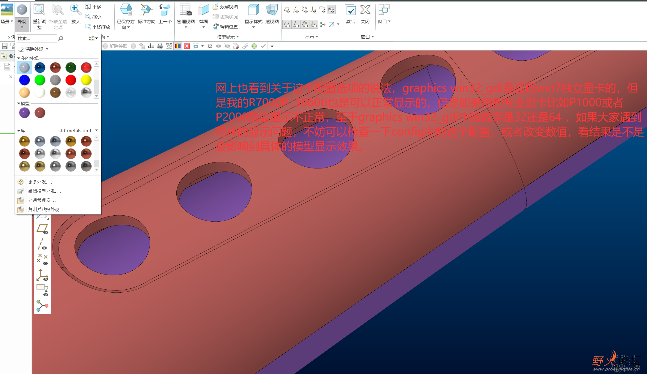

   在用家里的台式机电脑建模中突然发现一个模型显示问题,(具体可以看一下图片)在网上和野火论坛上也查找了,都没有查到具体的解决办法,最后本着一定要查找出来原因较着劲的想法,如果电脑没问题,那就是config中的一个选项可能会影响到了。最后通过排除法得到了解决,现在将方案和过程分享给大家。希望对大家有所帮助。
条件:

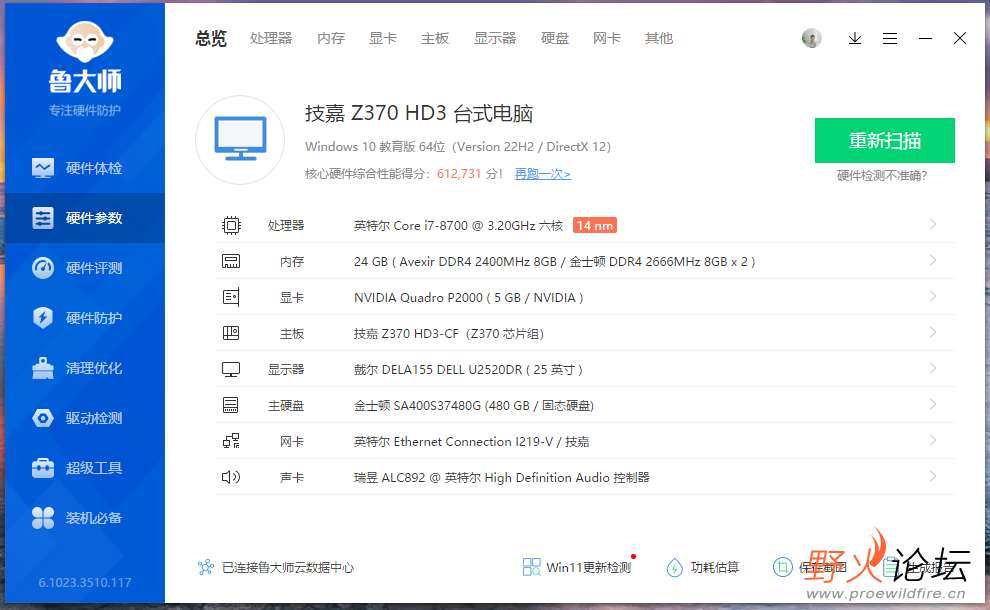

两台电脑:台式机:I7,内存24G,显卡是P2000,笔记本电脑联想R7000P  R7, 16G ,显卡是3060Ti。creo的配置文件都是用的一样。系统都是win10
问题:

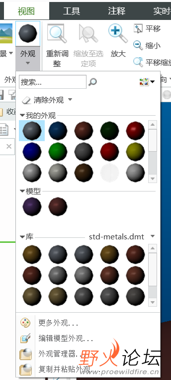

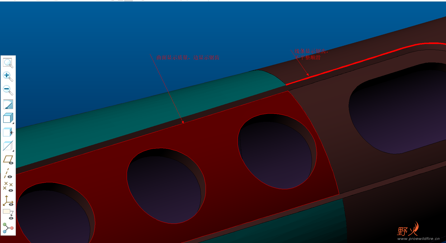

模型显示颜色比正常的都要深一些,预先曲面会一个个点的加载,很让人看着不舒服,选择曲线也不是平顺,而是锯齿并且很粗。
分析:
1.第一个想到的是显卡的问题,毕竟是显示嘛,我更新了驱动,又看看脑显卡是否装到位
2.第一个排除后,我又在网上查找关于显卡是否会影响到模型显示,都没有明确的解决办法
3.最后config文件选项排除法找到了解决办法
结果
关于graphics的配置数值不同造成的结果也不一样,系统不一样,显示结果也不一样,我没有弄懂里面的具体原因,但是这也算是一个造成显示问题的一个尝试办法,后面大家遇到模型显示问题可以尝试用一下这个去排除一下。
大家可以看看土坯哦你按,图片为对比显示效果,可以更能说明问题
最后花了一点时间,所以不

没有 win64_gdi!没有 win64_gdi!没有 win64_gdi!
哇,新帖讨论个二十年前的问题哈
从proe2001时代来的小白来解释楼主的问题:
1. graphics 的配置项,至少proe2001 ~ Creo 8是支持的,PTC官方知识库说支持 Creo1.0~8.0;
2. graphics 的配置项,记得proe2001是有的,到Creo时代变成隐藏选项,Creo 对win显卡支持已经好得多了,该选项其意义仅限于调试debug、GPU出问题应急用等;
3. graphics 的配置项的功能是切换 Creo 的显示绘图模式!
4. graphics 的配置项,选项没有 win64_gdi!没有 win64_gdi!没有 win64_gdi!因为连微软都没这个win64 gdi这个提法,目前已知有 opengl (默认),win32_gdi(可选),下面详细解释。
5. graphics opengl 的配置项 opengl 使用的是 OpenGL 的 图形API (这个自己搜索了解一下),PTC 早期支持的系统是 Unix类的,上面图形选项最成熟、最开放的是 OpenGL,因此 OpenGL 也是 PTC 首选的图形库,而且大多数行业软件都在用 OpenGL,这也是你上PTC官方支持的专业显卡+官方指定驱动,如nvidia Quadro 或 AMD FirePro 等,能在proe、creo 得到最好的图形体验的原因,其实 nx、catia、solidworks、solideage、Inventor 同类软件中也是,因为 nvidia Quadro 或 AMD FirePro 专业卡就是针对 OpenGL 优化最多的,简单的说,graphics opengl 你可理解为用GPU绘图,显卡硬件加速;
7. graphics win32_gdi,gdi是 Graphics Device Interface 缩写,是windows 一种与图形显示的基础相关的 api(主要用于系统基础显示,可在没有GPU的情况下工作,因为这个只是CPU绘图),与之对应的还有微软官方的 DirectX api (这个用于游戏、多媒体显示,GPU硬件加速),话说 gdi 本质就是win32 api,只有 win32 api ,且win32 api工作于64位的Windows中,没有 win64 api的说法。所以,gdi你可理解为用CPU绘图,软件加速,性能远远不如 gpu 硬件加速。所以你的显卡出问题,或是你的显卡不能很好支持 OpenGL(如某些虚拟网卡),那么 graphics win32_gdi 可应急!
8. LZ的问题其实在于原来一直设置为 graphics win32_gdi ,相当于一直cpu在绘图,按creo策略是不开启抗锯齿的,怕开了你cpu 16核全开都不一定支撑得住,楼主若试过打开一些大型总成的图,就知道 cpu 加速会卡成 ppt,而删除graphics win32_gdi 或设置 graphics opengl ,则反之,creo 开启边沿抗锯齿,显示效果好很多,而 graphics 项设置为win64_gdi,相当于 graphics 项不生效,还是默认按 opengl 执行,所以显示效果同设置为 opengl 一样。
