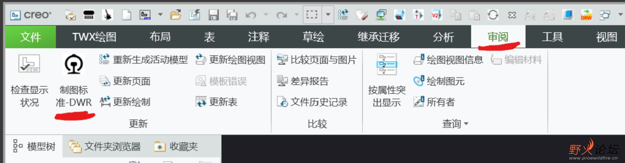

发表于 2023-1-28 23:36 | 显示全部楼层
dtl 只对新建工程图文件有效,已有的旧的图纸文件需手动执行  审阅  加载制图标准

发表于 2023-1-29 10:08 | 显示全部楼层
新建的工程图使用的模板还是旧值,打开工程图模板,将iso.dtl配置覆盖后保存,然后再新建工程图使用模板就是iso配置了
指定模板选空的时候才会调用iso.dtl配置

 楼主| 发表于 2023-1-29 20:58 | 显示全部楼层
不是旧图,是新建工程图;打开绘图属性后里面的值还是旧的;
243
308
 楼主| 发表于 2023-1-29 21:29 | 显示全部楼层
夜尽天野火 发表于 2023-1-29 10:08
新建的工程图使用的模板还是旧值,打开工程图模板,将iso.dtl配置覆盖后保存,然后再新建工程图使用模板就 ...
终于找到原因了:出现这个现象时,是我使用了云图工具的“同名工程图”功能,而这个功能使用的是自带的模板,这个模板是用的旧dtl文件;当更新了这个模板的dtl文件后,就正常了。
