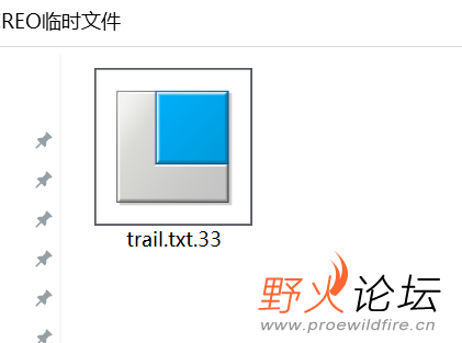

[求助] 有什么办法关掉CREO的临时文件吗??就是个摆设,从来没有用过它的临时文件,我想关掉它

会产生很多的临时文件,有没有哪里可以关掉它.谢谢.

发表于 2023-1-25 18:38 | 显示全部楼层
不能。但你可以单独指定临时文件目录。

发表于 2023-1-25 23:23 | 显示全部楼层
没有发现这个功能,我是把它放到一个专门的文件夹里,定期清一下。

发表于 2023-1-28 11:38 | 显示全部楼层
在哪的配置文件位置建立一个TRAIL的文件夹,然后在选项配置里面加一个语句TRAIL_DIR,值就指定你的TRAIL的文件夹,这样以后定时清理一下就好了,也可以不用管他,希望对你有帮助

发表于 2023-1-28 11:51 | 显示全部楼层
能指定目录,试试指定到回收站
