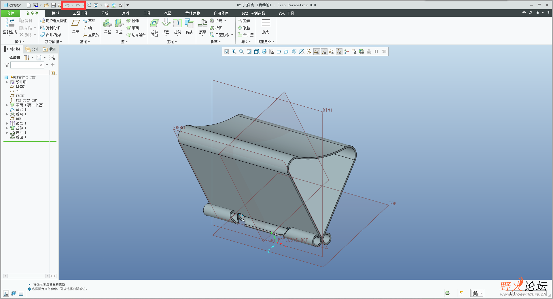

在实体建模界面不能撤销或者重做,有人知道是怎么回事吗?

这个我也碰到过,百度上找的到这资料,应该是自己制作的模板有问题,记得程序里面几个英文字删除就可以,你用默认的模版测试下

云图插件有关系

模板问题

谢谢,我用的是陈杰模板,我把pdx关了之后就正常了,但是在模型里修改参数后还是不能用撤销命令回到修改前,但是如果是删除的话则可以撤销。

云图插件要改什么配置吗?
