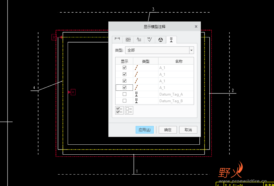

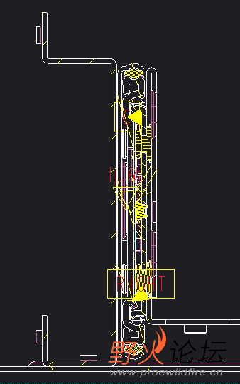

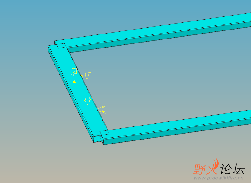

Creo工程图怎么一键删除所有的基准符号?每次都要一个个删除,好麻烦?
截图
截图
最佳答案
查看完整内容
左下角把模型树改为层树,层树里面的第四项(PRT_ALL-DTM-PLN),隐藏,然后右键点保存状况。 楼主说的这个应该是新版本打开很多老版本图时会出的情况,我也是摸索出来的
发表于 2022-12-23 14:37 | 显示全部楼层

把过滤器打开,框选全部删除

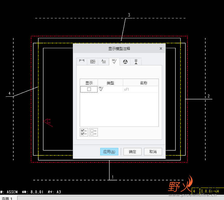

发表于 2022-12-24 14:18 | 显示全部楼层
组件中注释不要显示不就好了
