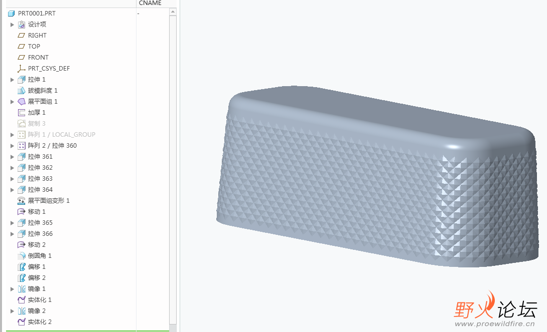

[求助] 菱格纹怎么绘出

 楼主| 发表于 2023-1-3 23:04 | 显示全部楼层
钟汉昌 发表于 2022-12-21 09:55
三角纹阵列方法探讨2
http://www.proewildfire.cn/thread-174233-1-1.html
(出处: 野火论坛)
大師  如果菱格紋要能順利脫模的 有辦法做嗎?
55
发表于 2023-6-17 10:28 | 显示全部楼层
思路:曲面展平,打点,带斜度拉伸,阵列,展平面组变形。
