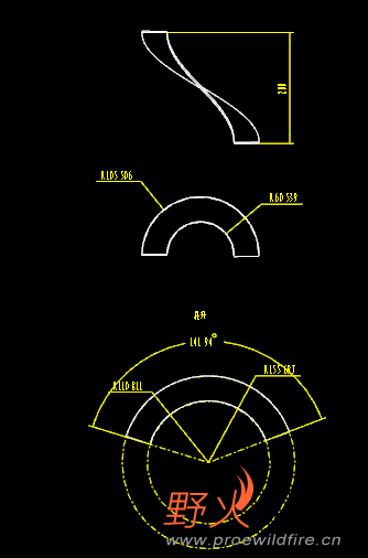

求教螺旋片怎么用 CREO钣金展平,模型很简单,求思路,展平时选不到固定几何

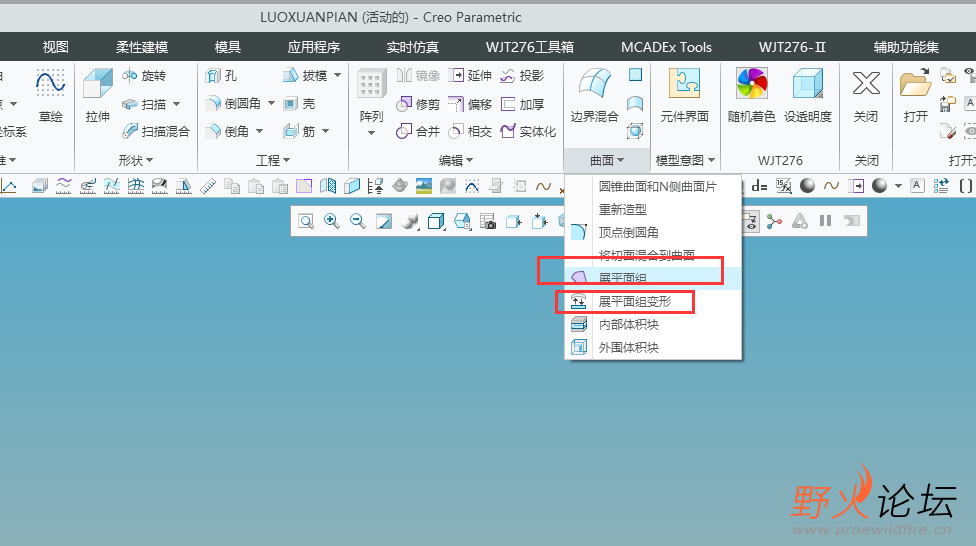

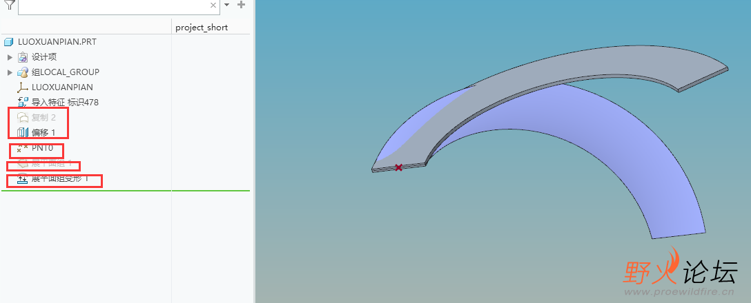

发表于 2022-12-12 20:03 | 显示全部楼层
1、复制面组,
2、展平面组
3、展平面组变形

发表于 2022-12-14 10:03 | 显示全部楼层
fuguangyi 发表于 2022-12-12 20:03
1、复制面组,
2、展平面组
3、展平面组变形
好腻害
