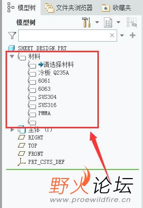

材料标签
823
1683

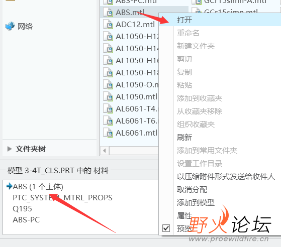

1.在材料库为模板文件添加材质

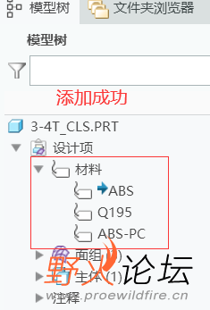

添加成功了

qq202777898 发表于 2022-11-26 14:06 做模板的时候添加把

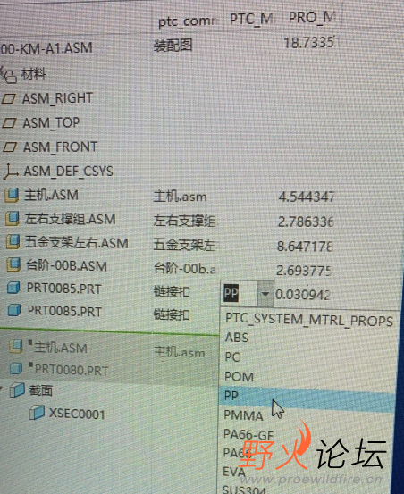

evan888 发表于 2022-11-28 09:45 你还可以把他放在模型树上,包括重量,爽的不要不要的
amwipbvit 发表于 2022-11-30 09:02 放在模型树上的材料是与材料库内的材料关联的吗
amwipbvit 发表于 2022-11-30 09:06 这个功能好像只有7.0或以上版本可以用
