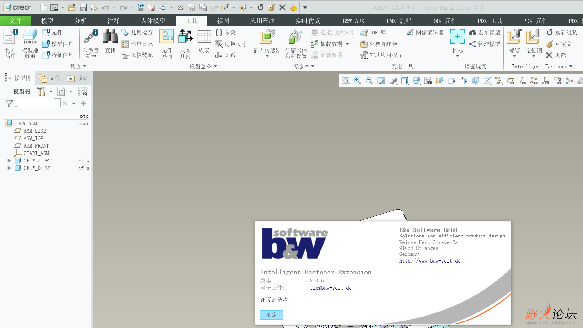

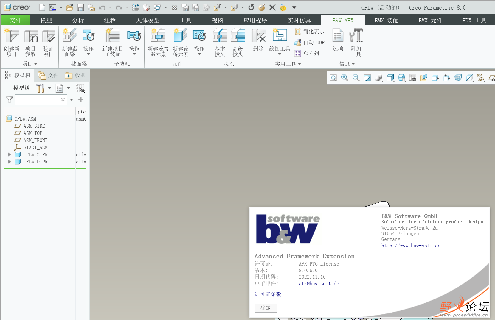

如题,此版本乃BUW AFX8.0.6.0 for Creo 8.0 官方公开发布版,内置 IFX 8.0.6.1最新版。在2022年11月10日发布于BUW官网。
在野火论坛( http://www.proewildfire.cn )全网首发分享,此插件仅供学习和研究使用,下载后请24小时内删除。
众所周知,官方公开发布版不同于Creo内置版本,兼容性更好,适合Creo8.0 各个小版本间的适配!
喜欢玩AFX 及 IFX 数据库目录外置的朋友千万不要错过了!!
PS:此版本AFX及IFX数据库为官方原版,自定义数据库自行添加!
因此公开发布版缺少简体中文语言包,特附上 Creo 8.0.5.0 内置版简体中文语言包。
安装说明:
安装使用这个插件前,必须先安装PTC Creo 8.0 版本,并确保已经获得授权!
(PS:老手直接跳过以下安装步骤,没玩过AFX / IFX 数据库目录外置的朋友往下看)
1、插件安装
     a、双击afx_8.0.6.0_x64.exe,启动安装。
     b、选择“English”→“OK”→“Next”继续安装,点选“I accept the agreement”接受许可协议,点“Next“继续下一步安装。
     c、设置好插件安装目录,点“Next”→“Install”等待安装完成。去除“Configure license”勾选,点“Finish”完成插件安装。
2、插件配置
     a、拷贝“简体中文语言包”下“AFX 8.0.6.0”文件夹到插件安装目录,并替换已存在文件(默认路径例如D:\buw\AFX 8.0.6.0)。
     b、在安装目录AFX 8.0.6.0\bin\下打开config.pro文件,并将其内容全部复制,添加到Creo启动目录下的“config.pro”配置文件中,若无另外设置启动目录,将内容添加到Creo安装目录下比如:C:\Program Files\PTC\Creo 8.0.X.0\Common Files\text下的“config.pro”文件中,完成配置。
     c、重启Creo软件,成功加载AFX 8.0.6.0/IFX8.0.6.1 简体中文版插件。(若加载失败,请重复以上操作,仔细核对路径的正确性)。
最后致敬 SolidSQUAD-SSQ 团队,感谢为我们带来了Creo及相关插件的学习和研究机会。
By 一辉 于2022.11.23
