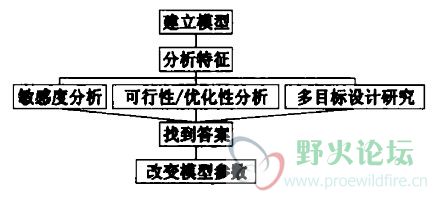

    使用行为建模技术,首先要创建合适的分析特征,建立分析参数,利用分析特征对模型进行如物理特性、曲线性质、曲面性质、运动情况等测量。接下来,定义分析目标,通过分析工具产生有用的特征参数,经系统准确计算后找出最佳答案。其具体过程如下图1所示。
    分析特征属于基准特征的一种,其目的是对要设计优化或是可行的参数进行分析。分析模型的物理特性、曲线特性、曲面特性模型运动特性等,是行为建模前的关键一步。
    敏感度分析可以用来分析模型尺寸或模型参数在指定范围内改变时,多种测量数量(参数)的变化方式。其结果体现为每一个选定的参数得到一个图形,把参数值显示为尺寸函数。
    可行性研究与最优化分析可以使系统计算出一些特殊的尺寸值,这些尺寸值使得模型能够满足某些用户指定约束,并且系统会从中寻找出可行的最佳的解决方案。
    多目标设计研究是专门用来处理因大量设计变量与设计约束相矛盾时,产生众多设计目标的情况,它能够寻找出为数不少的解决方案,因而可避免使用可行性/最佳化时所发生的局部解。

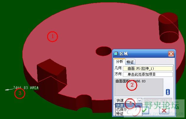

(1) 单击主菜单分析—测量—区域,打开区域对话框。
(2) 鼠标单击选择零件上表面①,此时在区域对话框中将显示上表面的面积为7439.60②,同时,绘图区也显示该数值③。也可在该对话框中的方向参照收集器中添加一个方向参照,此时将测量选择的曲面在该方向的投影面积。
在该对话框的底部分析类型(上图④)下来列表框中有三种类型可供选择:
  • "快速"(Quick):做出选取时实时显示选取的结果,但不保存分析的结果。
  • 已保存 (Saved):将分析与模型一起保存。此时,保存的分析将在 Pro/ENGINEER 图形窗口中动态显示,改变几何时,分析结果同时自动更改。可在主菜单分析—保存的分析(Saved Analysis) 对话框中显式、隐藏或删除保存的分析结果。
  • 特征 (Feature):将测量结果保存为新特征。新特征将在模型树中显示。可为分析特征创建参数和基准。
(3) 在分析类型中选择“已保存”①,分析名称更改为“TOP_AREA” ②,单击确定③。
(4) 此时零件上表面的面积将动态显示在Proe图形窗口中,更改零件尺寸,该分析结果也将自动更改。

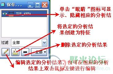

(5) 单击主菜单“分析”—“保存的分析”,打开“保存的分析”对话框,在该对话框中可对已保存的分析结果进行编辑,显式、隐藏、删除选定的分析结果或将已保存的分析结果创建为特征。

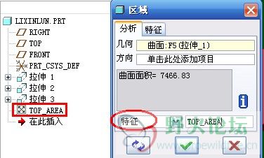

在步骤三中也可将分析类型改为“特征”,名称同样为“TOP_AREA”,此时将创建名为“TOP_AREA”的新特征,并在模型树中显示。

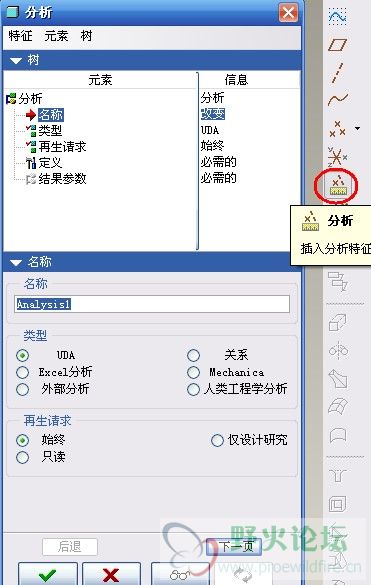

    UDA—User-Defined Analysis 为用户自定义分析的意思,当系统所默认提供的分析功能无法满足时,可以自行组合实体、曲面、分析等特征,并形成一个局部群组来完成所要的分析工作。
    UDA的组成原则如下:
 必须定义为局部群组。
 域点必须为该局部群组的第一个成分。
 可加入实体、曲面、基准等特征。
 必须有一个分析特征作为该局布局组的最后一个成份
    由上可知,UDA的局部群组是以域点为首,分析特征为尾,再加入实体、曲面、基准特征于其中,同时,允许再次取用已完成的UDA,并且能控制该UDA 分析结果的显示与否。

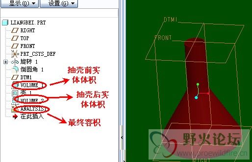

    如下图所示的容器,其容积等于抽壳前的实体体积减去抽壳后的实体体积。
    大致步骤如下:
    在抽壳特征前添加一个分析特征,用于测量抽壳前实体体积,特征名称为volume_1,然后在抽壳后添加一个分析特征,用于测量抽壳后的实体体积,特征名称为volume_2,最后添加一个分析特征,使用关系式:
volume=one_side_vol:FID_VOLUME_1-one_side_vol:FID_VOLUME_2
    上述关系式中,volume表示用户自定义的参数,表示该容器容积。
    VOLUME_1表示测量抽壳前实体体积的特征名称。
    one_side_vol:第一个one_side_vol表示分析特征VOLUME_1的参数,第二个one_side_vol表示分析特征VOLUME_2的参数。使用单侧体积测量,其默认参数为one_side_vol。

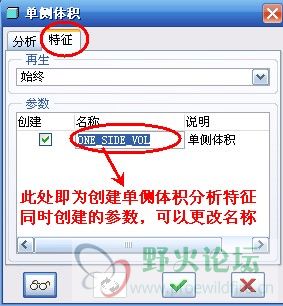

    以上参数只是缺省时的参数,无须记忆,用户可以自己更改。如下图,测量零件单侧体积时,如选择新建分析特征,则在特征选项卡中可查看要创建的参数,也可以更改参数名称。

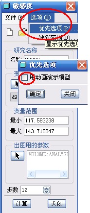

    为了能动态地显示在变量尺寸变化的过程中,与之相关的模型的变化情况,可以以动画的形式来显示敏感度分析的整个过程。
    设置方法如图:在敏感度对话框中单击选项—优先选项,在弹出的优先选项对话框中勾选“用动画演示模型”。此时,单击敏感度对话框中的计算按钮,模型就会动态的发生变化。

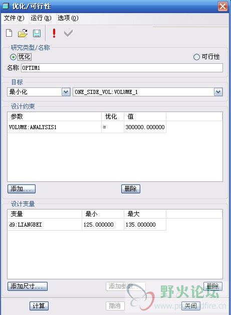

4、可行性/优化分析
    敏感度分析的缺点是只能改变一个尺寸或参数,并且不能自动更改模型,如果可变的量不止一个,就需要用到可行性/优化分析了。
    单击主菜单分析—可行性/优化,即可打开可行性/优化对话框,如下图:
    在该对话框中,可行性与优化的区别是:可行性研究实际就是分析模型在给定的变量范围内是否有可能达到我们的目标参数值,对于多个变量同时参与的模型,可能有多种参数的组合可以达到我们的目标参数,但软件一旦找到其中的任一种组合,便会认定目标可行并停止计算,换句话说,可行性分析就想从一个多解方程中找到一个解便结束了,而最优化研究则会从这些所有的解中找到一个最佳的。
    在该对话框中,有三大类变量,设计目标、设计约束和设计变量。只有当研究类型改为“优化”时,目标选项才有用。设计目标表示最终的优化目的,可以使相应的目标函数最大化、最小化,或绝对值最大化、最小化。设计约束用来体现优化的边界条件,可能是单一的值,也可能是只有上限或下限。设计变量即自变量,优化结果的取得就是通过改变设计变量的数值来实现的,每个设计变量都有上下限,它定义了设计变量的变化范围。

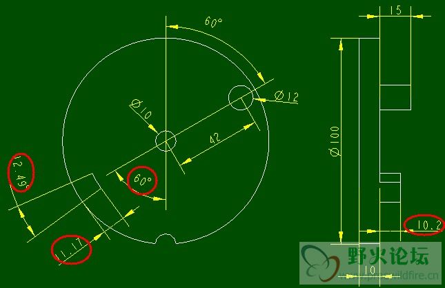

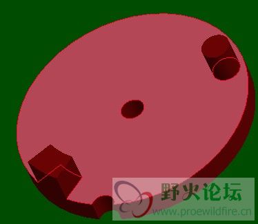

    如下图所示飞轮,在上面安装了一个零件(简化为圆柱),因结构需要开了个缺口(简化为半圆)。由于飞轮要高速旋转,所以必须要动平衡。
    题目要求:要实现动平衡,求出在总质量最小状态下配重的最佳位置和大小尺寸(配重的尺寸有四个)。为简化题目,假设所有零件同材质。

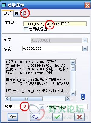

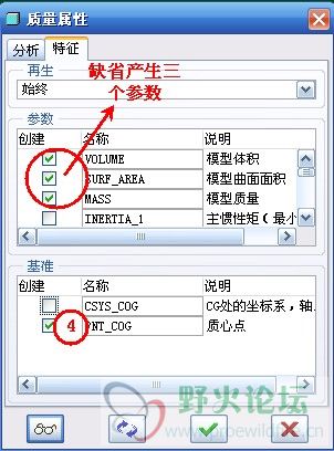

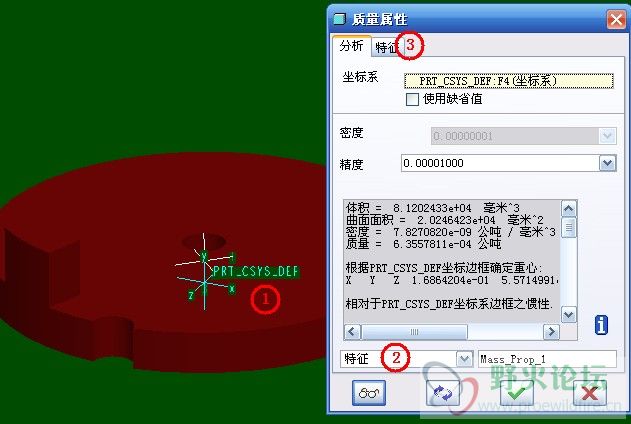

(2) 建立分析特征,单击主菜单“分析”—“模型”—“质量属性”,打开质量属性对话框,在模型树选取缺省的坐标系PRT_CSYS_DEF①,即可测量出该模型的相关质量属性。更改分析类型为特征②以创建新的特征,然后单击选项卡“特征”③。由下图可见,该分析特征包含三个参数,分别是体积、表面积和质量。勾选基准列表框中质心点前的复选框④,创建质心点。

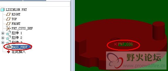

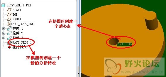

(3) 确定后,即可在模型树创建一个新的分析特征MASS_PROP_1,同时在绘图区创建一个基准点表示质心位置。如下图

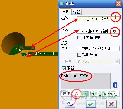

(4) 建立分析特征,测量质心点到旋转轴之间的距离。单击主菜单“分析”—“测量”—“距离”,弹出距离对话框,起始位置选择上一步创建的质心点①,至点选择旋转轴A_5②,分析类型改为“特征”③。确定。此时在模型树上将创建一个名为ANALYSIS_DISTANCE_1的分析特征。由下图可见,质心和旋转轴之间的距离当前为:0.437904。

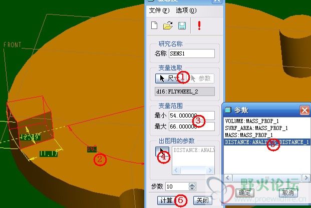

(5) 敏感度分析。单击主菜单“分析”—“敏感度分析”,弹出敏感度分析对话框,单击变量选取下的尺寸按钮①,选择角度尺寸60(d16)②,变量范围缺省最小54,最大66③,单击出图用的参数下的箭头按钮④,在弹出的对话框中选择DISTANCE:ANALYSIS_DISTANCE_1⑤,确定,单击计算按钮⑥。

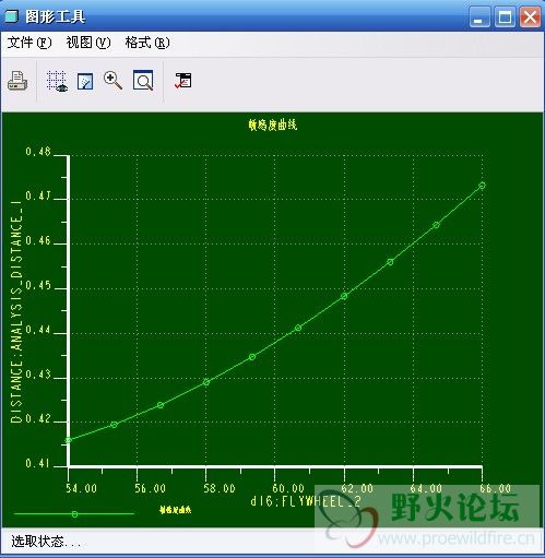

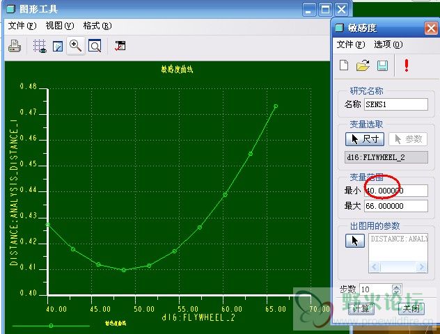

(6) 系统弹出图形工具对话框,由下图可见,在变量变化范围内并未达到质心点到旋转轴之间的最小距离。
(7) 将变量范围最小值改为40,再次单击计算按钮, 在弹出的图形工具对话框中可见,当角度约为48度时,质心点到旋转轴之间的距离最小。

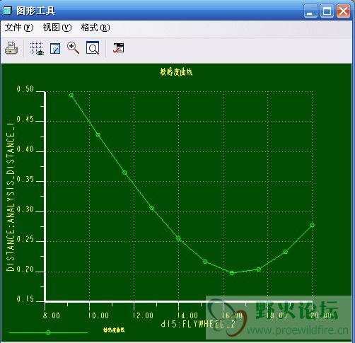

(8) 再次单击变量选取下的尺寸按钮①,选择高度尺寸10.2(d15)②,变量范围缺省最小9.18,最大11.22,其余不变,单击计算按钮③。在弹出的图形工具中可见,在变量变化范围内并未达到质心点到旋转轴之间的最小距离。
(9) 将变量范围最大值改为20,再次单击计算按钮, 在弹出的图形工具对话框中可见,当高度尺寸d15约为16时,质心点到旋转轴之间的距离最小。
(10) 同理,确定的尺寸d17(11.17)的最大范围为30,d18(12.49)的最大范围为25。

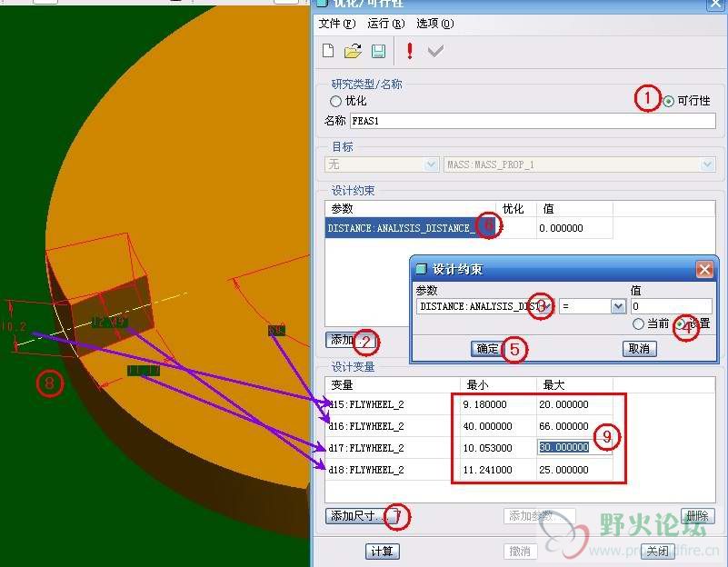

(11) 可行性分析。单击主菜单“分析”—“优化/可行性”,弹出优化/可行性对话框,在研究类型/名称区域勾选可行性单选框①,单击设计约束区域下的添加按钮②,在弹出的设计约束对话框中单击参数下拉列表框,选择DISTANCE:ANALYSIS_DISTANCE_1③,单击设置按钮④,将值设为0。确定⑤,将参数DISTANCE:ANALYSIS_DISTANCE_1添加到设计约束列表中⑥。然后单击设计变量下的添加尺寸按钮⑦,在绘图区域选择尺寸d15、d16、d17、d18⑧,将配种的四个尺寸添加的设计变量区域,同时更改每个变量的变化范围⑨(此处变量范围最好和我设的一致,否则结果可能会有偏差)。
(12) 设置好后单击计算按钮,稍等片刻,计算完成后,信息区提示“已找到可行解决方案”,同时配重的尺寸已经发生变化。因为使用的是可行性,所以此时找到的一组解并不是最优解,单击撤销按钮,撤销尺寸的变化。

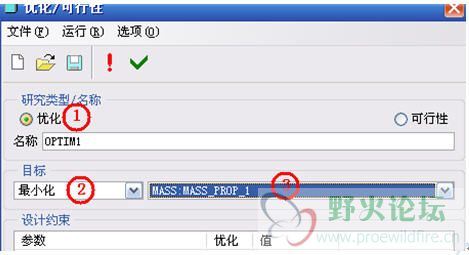

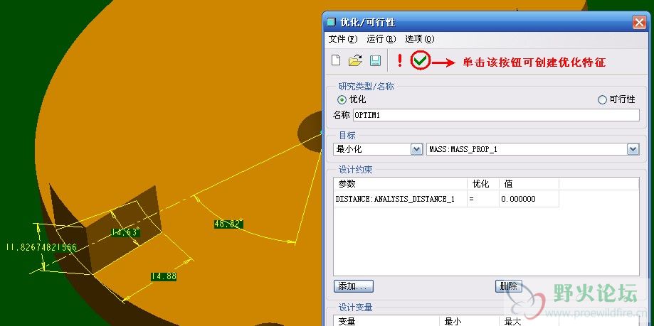

(13) 将研究类型/名称改为“优化”①,在目标区域选择最小化②,变量选择MASS:MASS_PROP_1③。
(14) 单击计算按钮,当计算完成后信息栏提示“此部件优化成功”。单击“创建优化特征”按钮,创建一个优化特征。
优化后的尺寸为d15—11.8267、d16—48.82、d17—14.88、d18—14.63。
