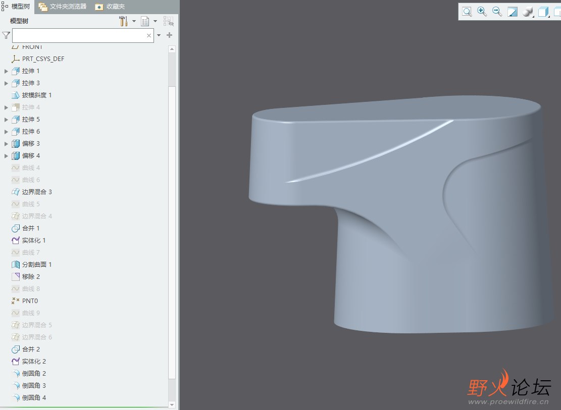

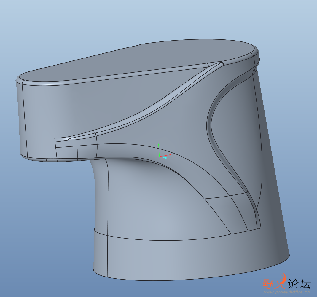

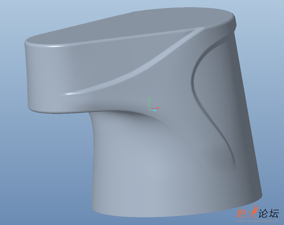

[求助] 不会画有大神可以把步骤画出来学习下吗
发表于 2022-11-6 19:14 | 显示全部楼层
还是画的不够多,先这样把。
creo6.0
creo6.0
creo6.0
creo6.0

发表于 2024-9-30 15:19 | 显示全部楼层
试画了下,多数都用拉伸,就一个面需要用曲面
不知道.rar
92.45 KB, 下载次数: 5
不要迷恋哥,哥只是个传说!
753
哈七搭八
1010
发表于 2024-9-30 15:21 | 显示全部楼层
如果没有斜度 ,应该都用拉伸都能做。(做完用拔模可以试试)
