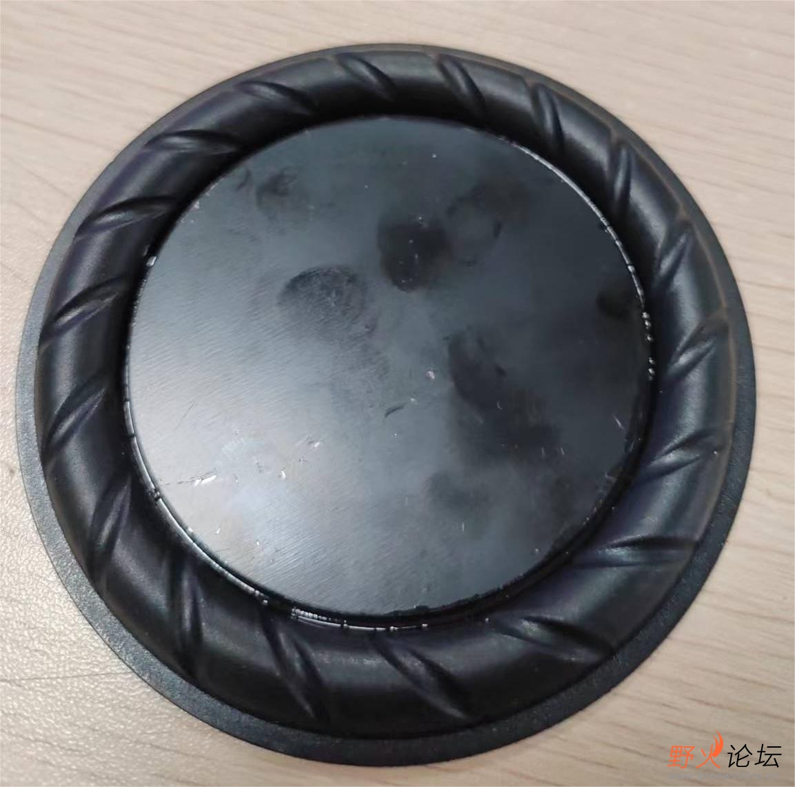

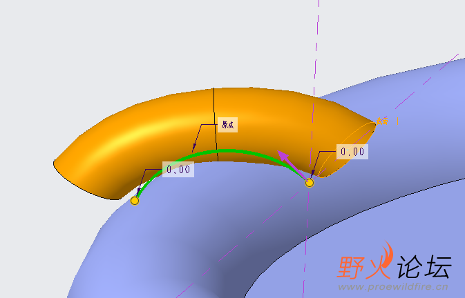

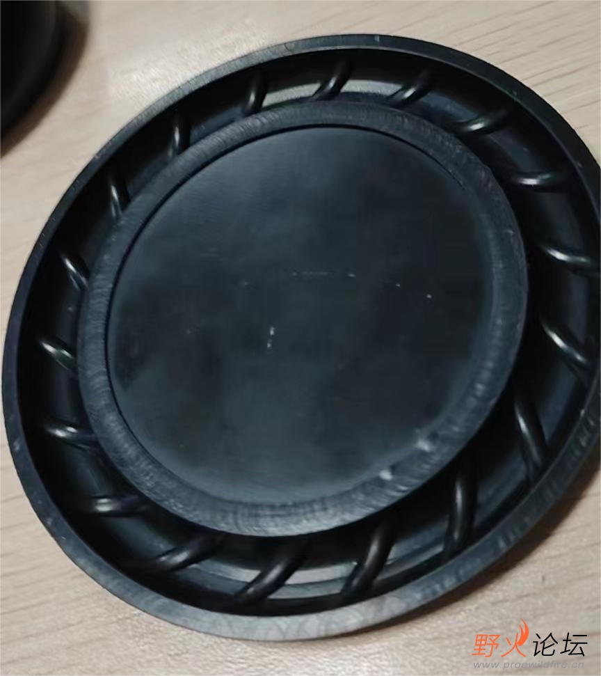

   喇叭橡胶R折环的柳叶花纹怎样做?
后面
后面
正面
正面

像产品设计这些很多都是画曲面的,2个曲面一合并出表面再加厚。

方向是对的,但要具体点!柳叶状曲面怎样做?

草绘线  相交  扫描切掉

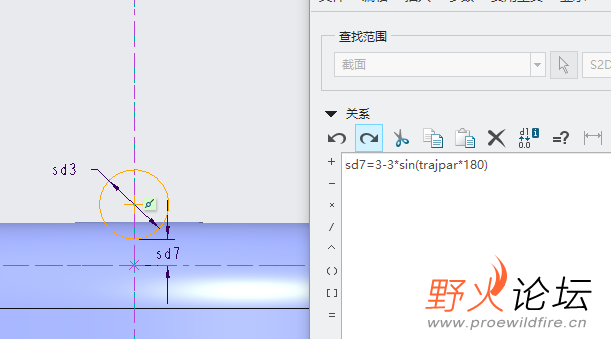

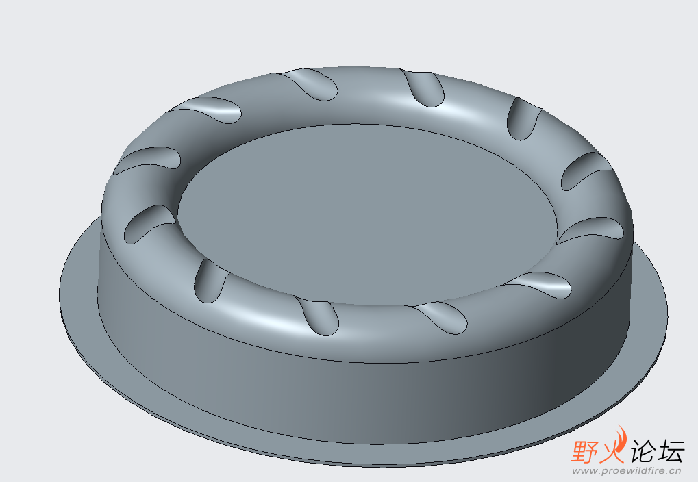

发表于 2022-11-5 11:44 | 显示全部楼层
扫描加个关系式,看下是不是你要的效果,尺寸我随意画的,可按照你自己的图档相应修改一下!

 楼主| 发表于 2022-11-5 16:16 | 显示全部楼层
背面的弯度不够,

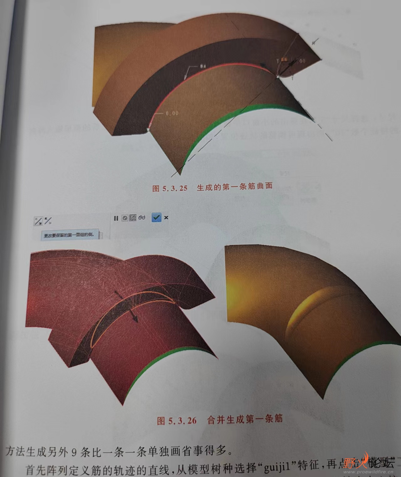

书上这样的方法,怎么做不出来?

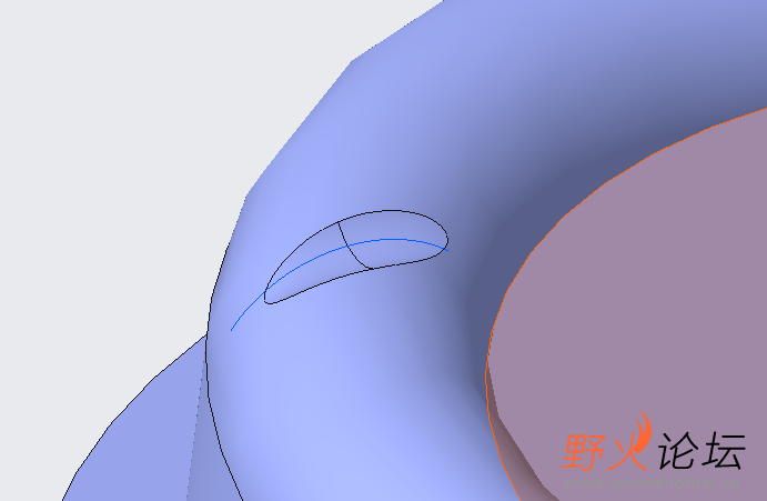

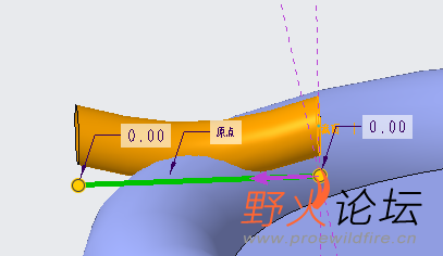

发表于 2022-11-5 16:52 | 显示全部楼层
把轨迹线投缘到曲面,再用关系控制  把两头抬高而已。
