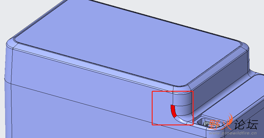

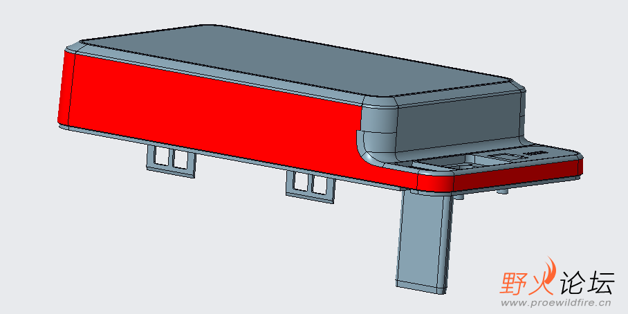

我这个零件本来是画好了都准备开模了,结果客户要求改iD ;要求外观面取消拔模。
刚学creo一年时间,以我的能力做的话就是重新画了,可这样来不及;论坛里面各位大神有没有什么能够快速改好的办法?
求助!
红色面取消拔模、内部拔模斜度减少
红色面取消拔模、内部拔模斜度减少

发表于 2022-11-2 15:14 | 显示全部楼层
要改4边出滑块么?
图上取消拔模,圆角移除了,拔模,再倒回圆角就行。
上下分模的话,这个必须拔模

发表于 2022-11-2 15:19 | 显示全部楼层
去除外观圆角,做垂直的面替换曲面,或者四周拉伸补起来,再倒回圆角,不过没有拔模模具得重新评估

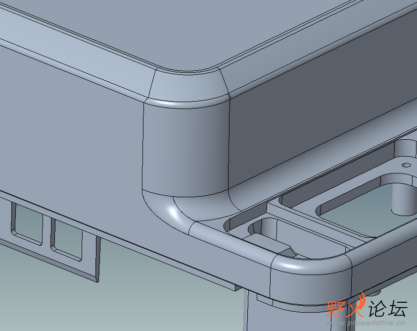

发表于 2022-11-2 15:36 | 显示全部楼层
花了5分钟,拿去吧,拐角处要是不满意你就重新接一个曲面就好了,我是直接倒圆角的
01.zip
384.28 KB, 下载次数: 32
 楼主| 发表于 2022-11-2 15:44 | 显示全部楼层
钟汉昌 发表于 2022-11-2 15:14
要改4边出滑块么?
是的,四面出滑块,内部同时要把斜度改小,不然壁厚过厚了
 楼主| 发表于 2022-11-2 15:51 | 显示全部楼层
谢谢大哥指点,我照着您发的图纸修改了一下,外面是可以做到了,可还是有两个问题没有解决:1、内部拔模改小到0.2做不到(用相同方法去圆角重新做);2、外观面,有个小曲面我怎么都做不出来(之前这个小曲面还是拜托同事用UG做的,想知道CREO是否有类似的命令做呢)。若是有空麻烦再次指点一下小弟!
 楼主| 发表于 2022-11-2 17:58 | 显示全部楼层
黄文浩 发表于 2022-11-2 15:51
谢谢大哥指点,我照着您发的图纸修改了一下,外面是可以做到了,可还是有两个问题没有解决:1、内部拔 ...
收到,谢谢大哥!
