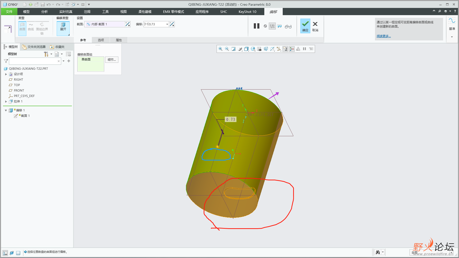

圆柱体偏移好奇怪哦,我想在正面做偏移  结果跑到后面去了........
我选的也是正面的半面啊,怎么解决?

 楼主| 发表于 2022-10-27 15:08 | 显示全部楼层
目前解决方法是,画截面时草绘方向  反方向

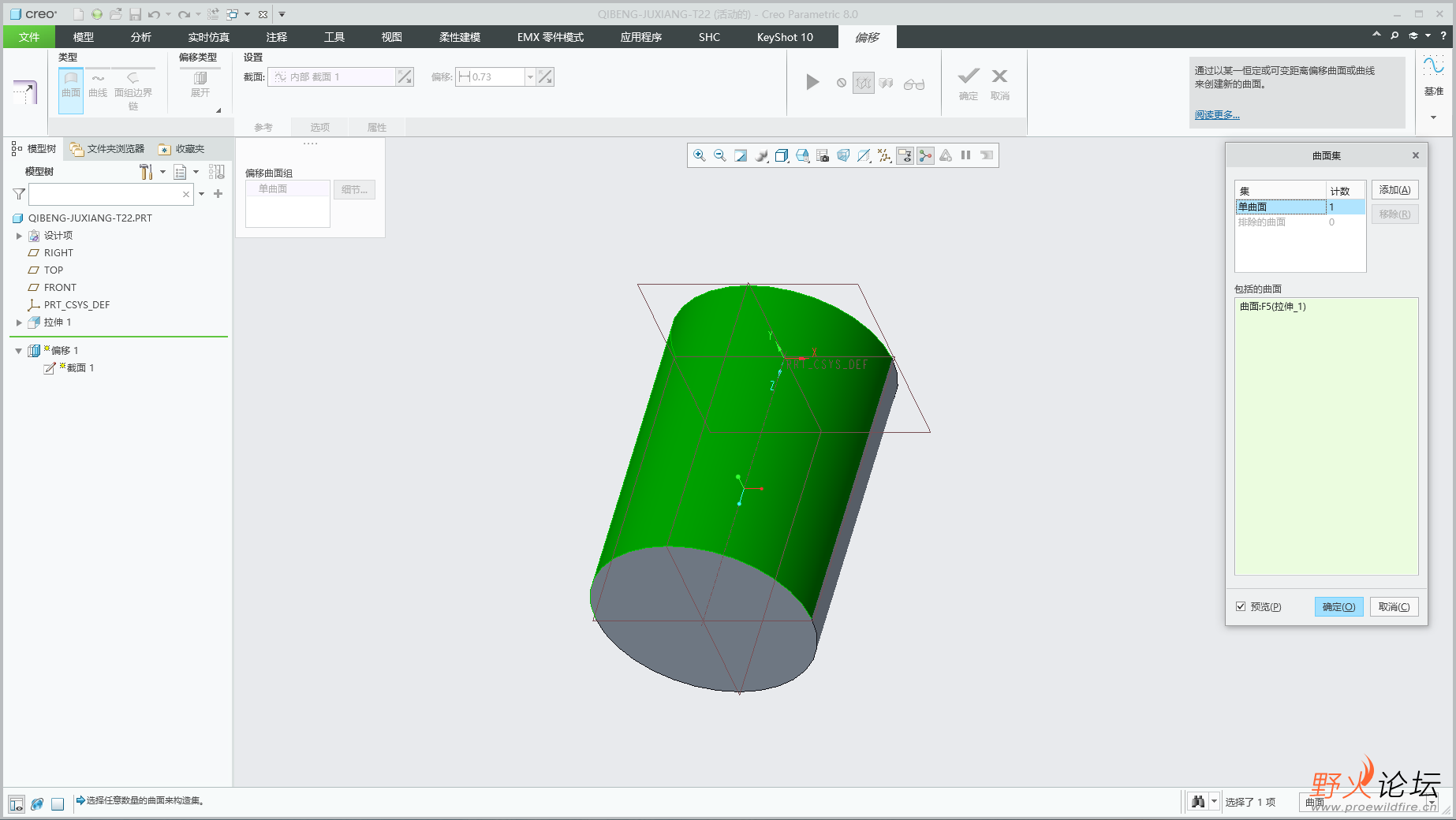

发表于 2022-10-27 15:44 | 显示全部楼层
这个好像画好了就不好修改方向了,只有草绘时反个方向,说实话这功能一点都不人性化,很多字必须草绘好再使用边,然后使用边时那字的方向基本上都是反的

你是选默认基准平面是不? 如果是的话,有可能就会方向 不是我们想要的。 解决方法 就是 ,按照你想要的偏移的方向,新建一个面 ,偏移出来(在你选取的曲面外)尽量远,选择这个面做偏移即可。

发表于 2023-7-17 18:17 | 显示全部楼层
sunzeqing22 发表于 2023-7-17 18:06
你是选默认基准平面是不? 如果是的话,有可能就会方向 不是我们想要的。 解决方法 就是 ,按照你想要的偏 ...
  我也是这样解决的
