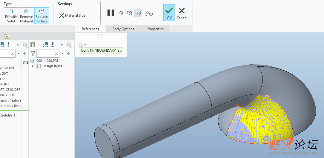

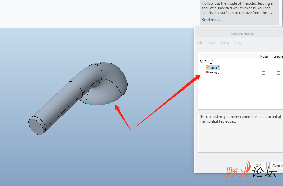

抽壳也抽不了,偏移也有问题,有懂的可以指出是哪里的问题吗,谢谢。

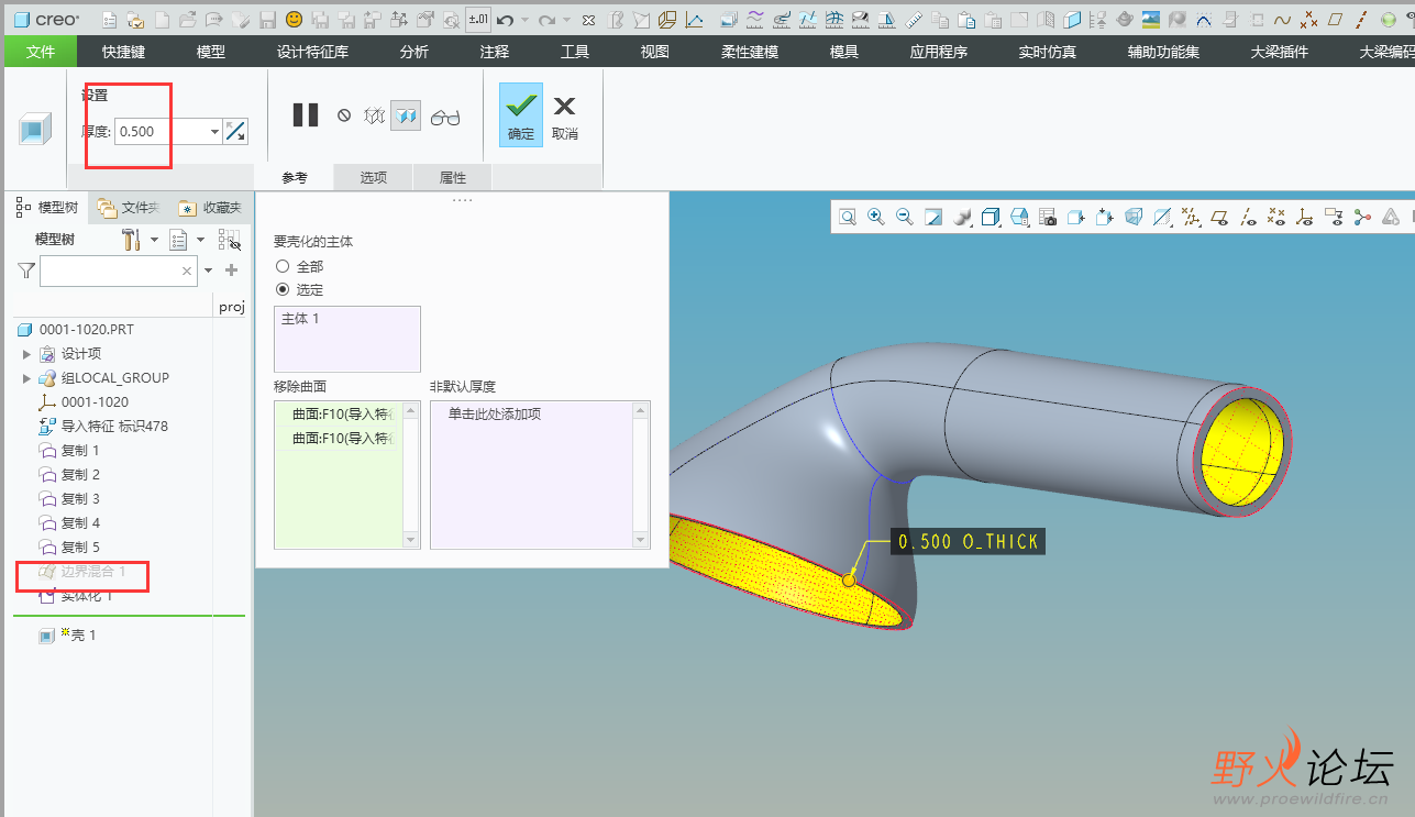

这两个地方面做的不行,改一下抽壳到0.5mm

你好,怎么改的,有步骤吗,没看出来这两个面哪里不行,版本CREO5.0

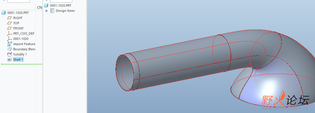

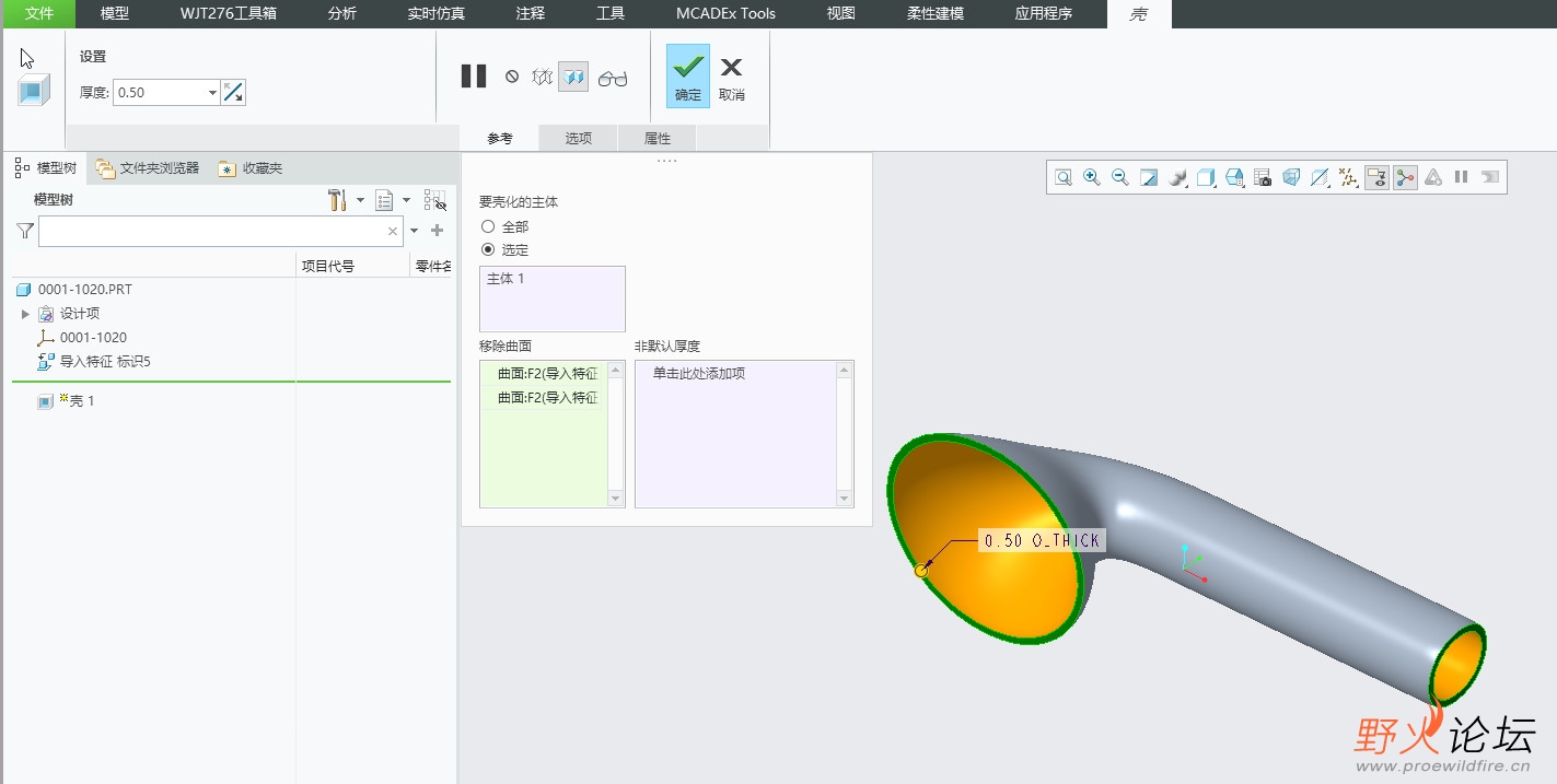

发表于 2022-11-5 17:45 | 显示全部楼层
0001-1020-0001-0-5.rar (146.34 KB, 下载次数: 0)

谢谢,我早就解决了。

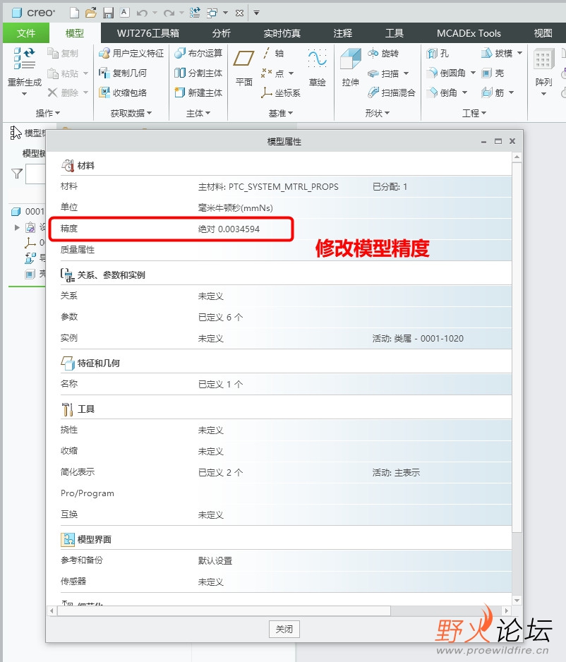

发表于 2023-2-25 23:11 | 显示全部楼层
牛啊,还真是怎么回事?这是什么原理?

发表于 2023-2-28 08:47 | 显示全部楼层
主要是改精度
