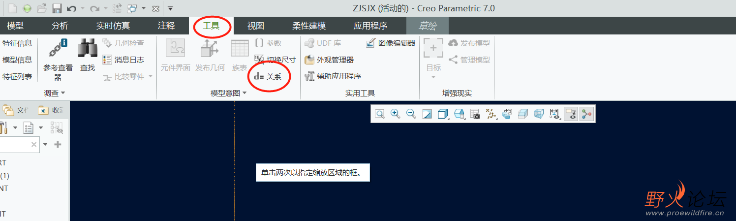

本贴以一个关系式的简单实现来让大家了解一下关系式。
我们以三条边是否为能组成直角三角形做一下函数关系:

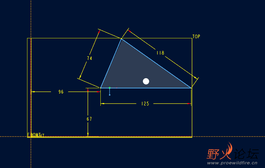

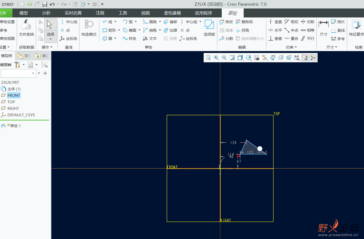

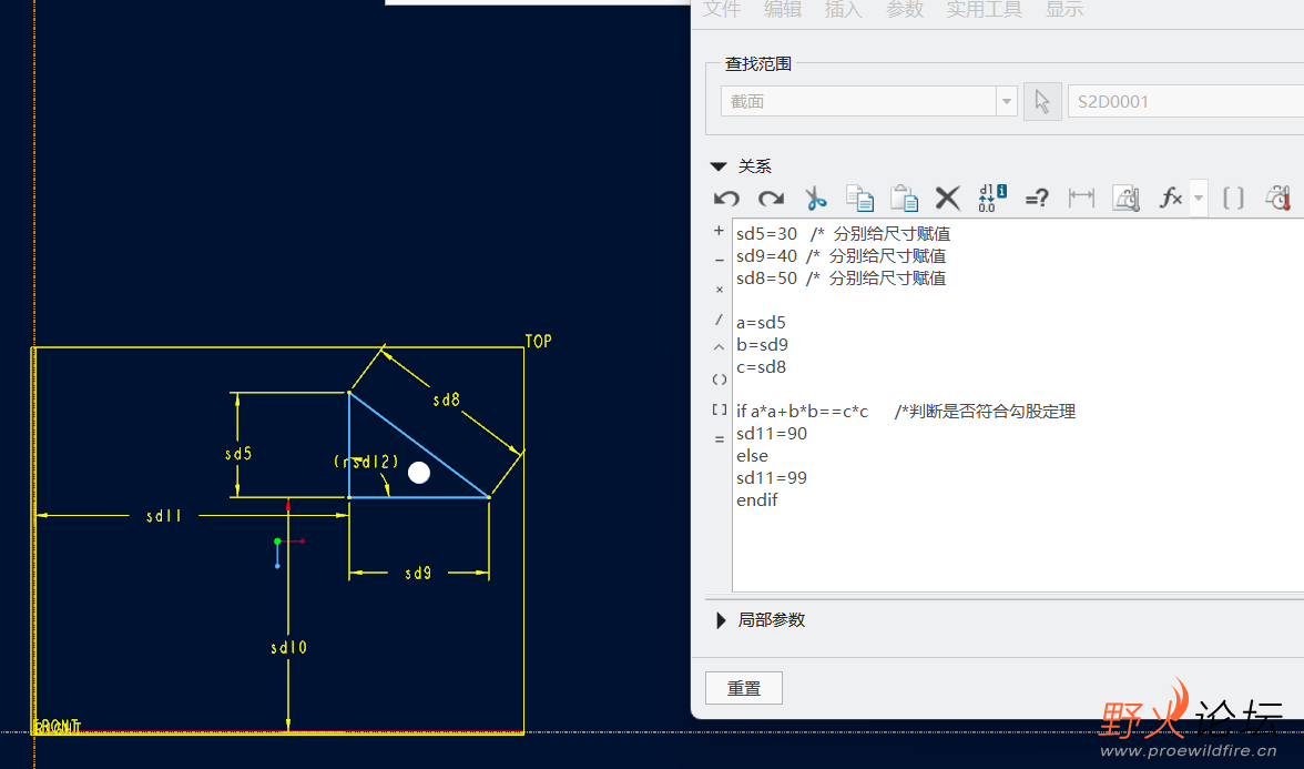

1)先在零件直接草绘一个三角形,并把三边标标上尺寸
2)点击工具,关系式

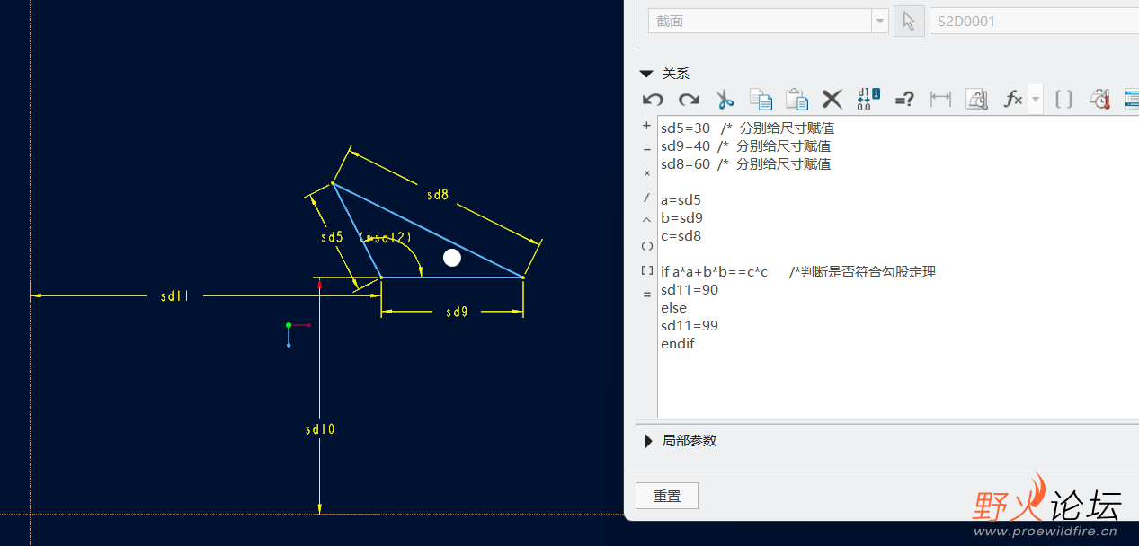

sd5=30   /*  分别给尺寸赋值
sd9=40  /*  分别给尺寸赋值
sd8=50  /*  分别给尺寸赋值
a=sd5
b=sd9
c=sd8
3)如果 a*a+b*b==c*c
则尺寸sd11赋值90,如果不是则赋值99

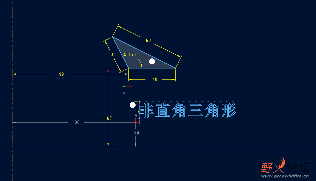

4)直接三角形运行如下
5)非直角三角形运行如下
6)草绘一个文本  定义字符串  直角三角形

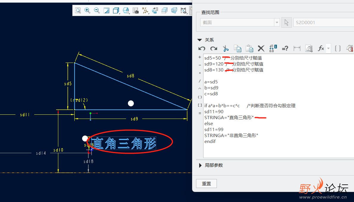

7)点击工具,关系式
8)增加一个变量stringa,定义为字符串,给字符串赋值为“直角三角形”
9)关联字符串和草绘
10)修改关系式语句

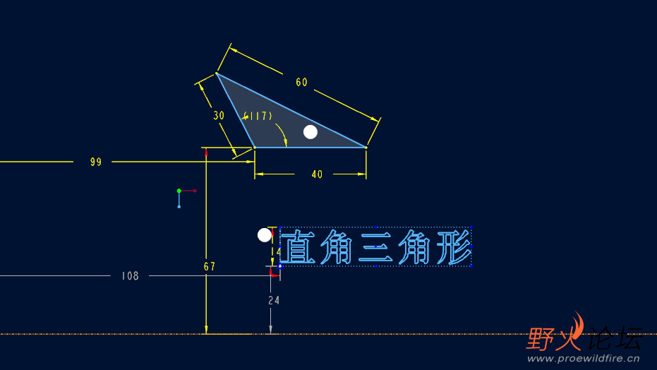

11)运行出非直角三角形的草绘
12)修改参数,运行直角三角形的草绘
总结,本文只是对关系式做一个简单的示例。 当然还可以做出一些,比如是否这三条边能否组成一个三角形等一些其它的几何关系。
欢迎大家来一起探讨。
PS,作者使用的是CREO7.0 ; 当然大家用其它的版本应该也是一样的。
绘制任意三角形
绘制任意三角形
标上尺寸
标上尺寸
点击工具,关系式
点击工具,关系式
是直角三角形运行的情况
是直角三角形运行的情况
三直角三角形运行的情况
三直角三角形运行的情况

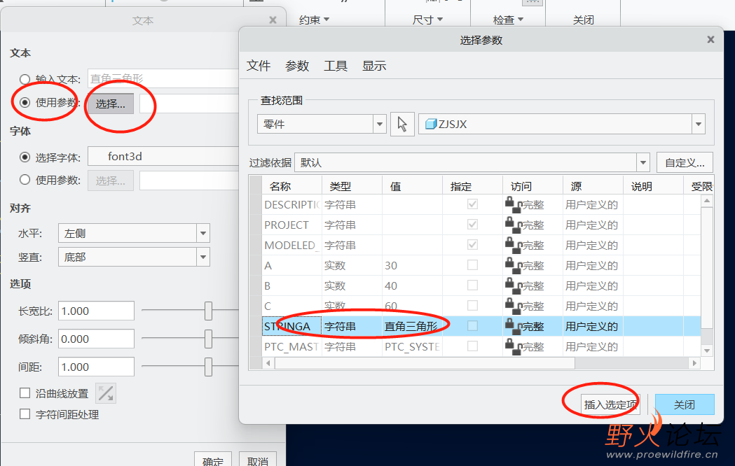

草绘一个文本定义字符串
草绘一个文本定义字符串
关联变量和草绘
关联变量和草绘
修改关系式语句
修改关系式语句
运行出非直角三角形
运行出非直角三角形
运行出直角三角开的草绘
运行出直角三角开的草绘
