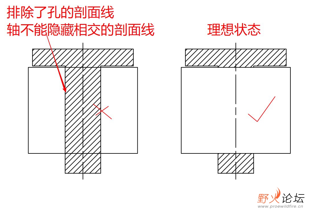

在工程图,两配件相交,
在剖面状态下,不能隐藏相交部份剖面线
请教各位大佬

发表于 2022-10-14 18:13 | 显示全部楼层
为什么不做成显示套的剖面线,排除销子的剖面线呢?
923
1214
发表于 2022-10-14 18:24 | 显示全部楼层
这样不行吗?

发表于 2022-10-14 20:07 | 显示全部楼层
估计没学过制图,制图标准明确规定:轴、标准件做不剖处理的,

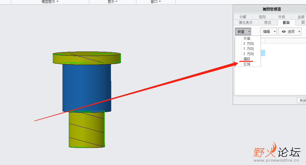

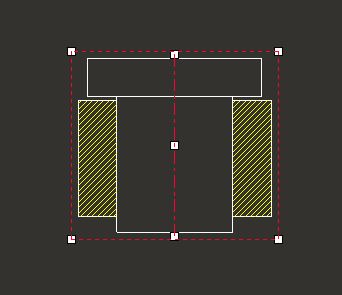

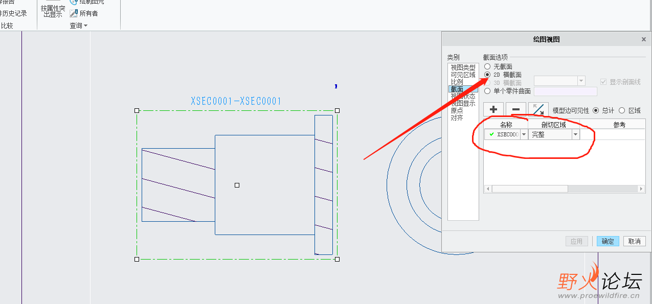

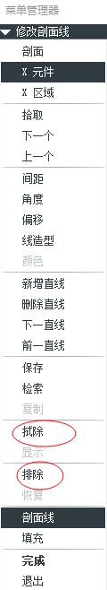

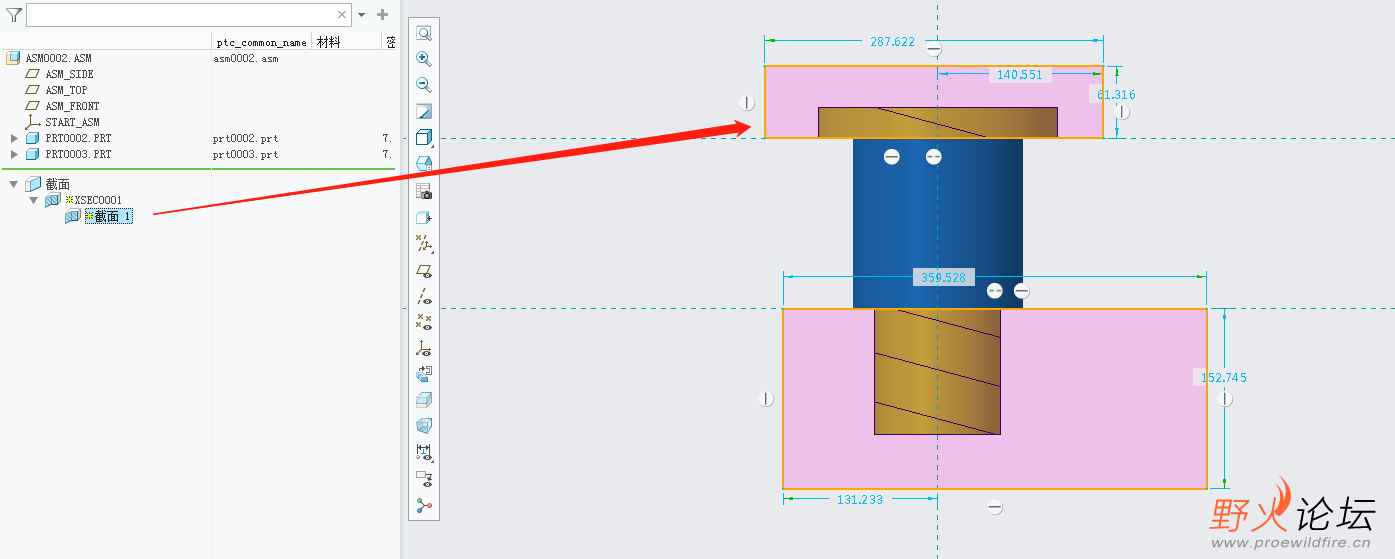

发表于 2022-10-15 09:07 | 显示全部楼层

 楼主| 发表于 2022-10-17 08:24 | 显示全部楼层
你这个方法只能在数量少的装配图上用,配件多且重叠上就不能用

发表于 2022-10-17 14:06 | 显示全部楼层
做剖面的时候排除螺钉即可

 楼主| 发表于 2022-10-17 15:09 | 显示全部楼层
wanghenghui 发表于 2022-10-17 14:06
做剖面的时候排除螺钉即可
这个只会螺钉整体的剖面线都去除,不是我想要的效果
