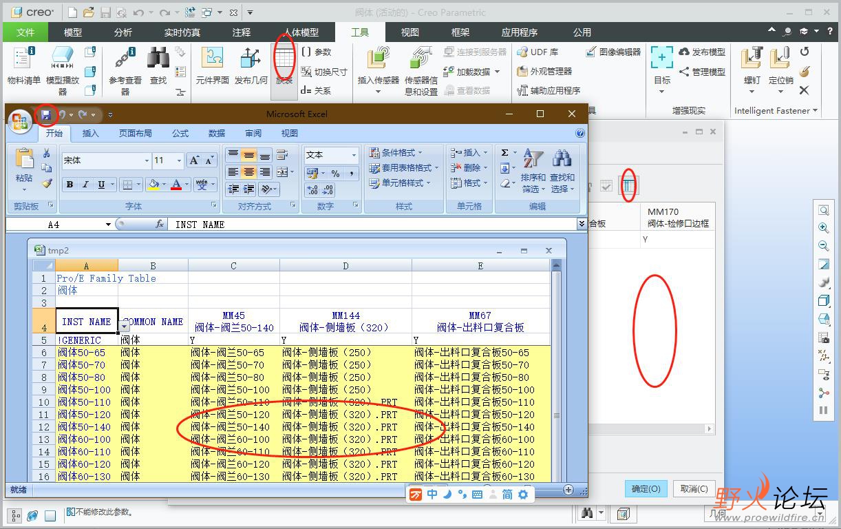

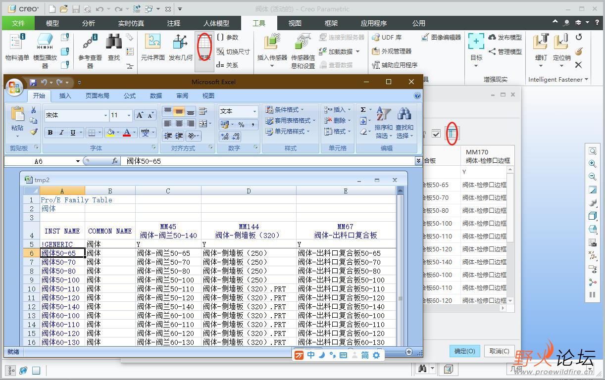

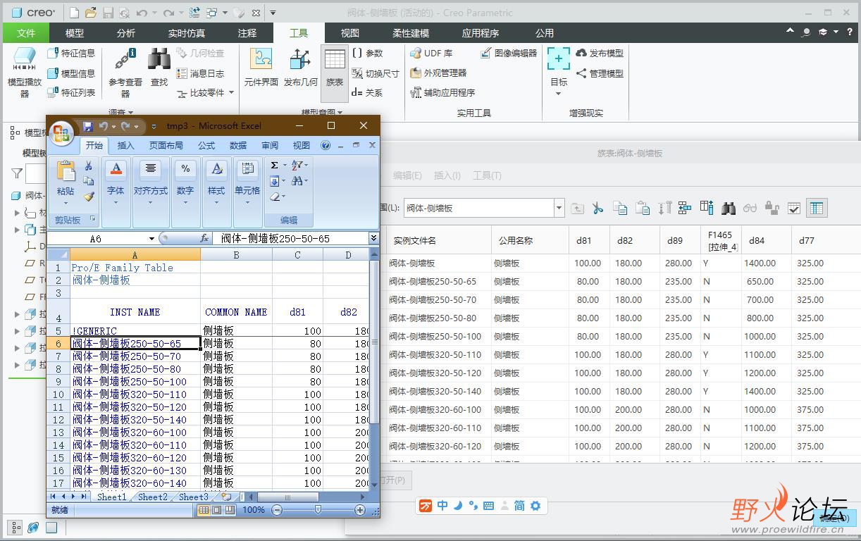

Creo7.0,用Excel编辑族表完成后,
点击保存并关闭Excel,Excel内容全变黄色,
同时族表内容除了类属模型那一行外其余全部丢失,
更甚者整个Creo7.0系统崩溃退出。
请问大神,这是什么原因,怎么样能解决?
1用Excel编辑
1用Excel编辑
2保存Excel
2保存Excel

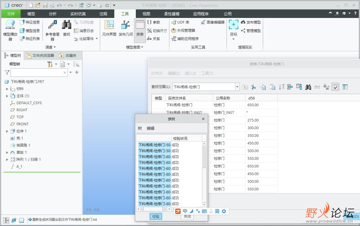

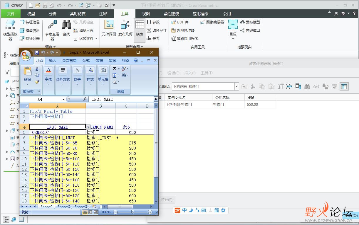

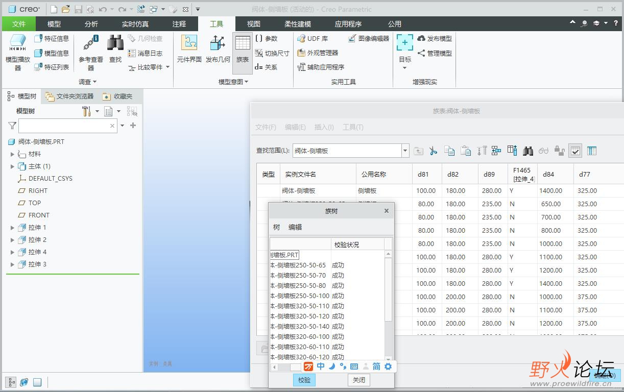

 楼主| 发表于 2022-10-10 10:19 | 显示全部楼层
jazzine 发表于 2022-10-8 11:54
你对族表理解错误了。
这情况就是你填写的内容不成立,用EXCEL编辑我觉得只适合大神,任意一个语法错误就 ...
如果编辑错误,校验是不会成功的,我这个是多级的,一个组件下有多个子组件,子组件下又含有多个带族表的零件,任何一个出错效验都不会成功。我试过,两个单独零件的族表,其校验都成功,转为Excel后不进行编辑直接保存,其中一个的族表直接没了内容, 9e25f9c680a614f655fa5ad5ab5ea93.jpg 204cb1231b00661e15fcd8a9a1117a0.jpg 另一个则是整个Creo系统崩溃退出。 52dc2c341194035f9db688d203c6ac7.jpg 0f43feb1878ec6280111b5eb78b82c9.jpg

发表于 2022-10-8 11:54 | 显示全部楼层
你对族表理解错误了。
这情况就是你填写的内容不成立,用EXCEL编辑我觉得只适合大神,任意一个语法错误就完蛋。
依我看你这情况适合用“可配置产品”

发表于 2022-10-20 14:29 | 显示全部楼层
sfg 发表于 2022-10-10 10:19
如果编辑错误,校验是不会成功的,我这个是多级的,一个组件下有多个子组件,子组件下又含有多个带族表 ...
估计你改成英文名就正常了,还是不建议用Excel编辑,两个本来就兼容得不那么好的软件然后还不是正版的,要保证不出错太难了。

 楼主| 发表于 2022-10-25 10:05 | 显示全部楼层
jazzine 发表于 2022-10-20 14:29
估计你改成英文名就正常了,还是不建议用Excel编辑,两个本来就兼容得不那么好的软件然后还不是正版的, ...
谢谢!我还是老老实实的一个一个的添的参数,已经打完收功。

发表于 2024-2-4 08:22 | 显示全部楼层
首列不能有中文 空格 . ,等
