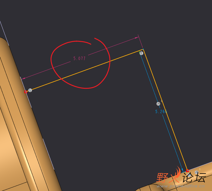

如图所示,好小啊,看的眼睛累 有办法加大嘛,谢谢啦

text_height_factor   设置值为:35

text_height_factor 55
基准字体大小(例:当前值55,往上调大,字体会变小。往下调小,字体反而会变大
感谢
