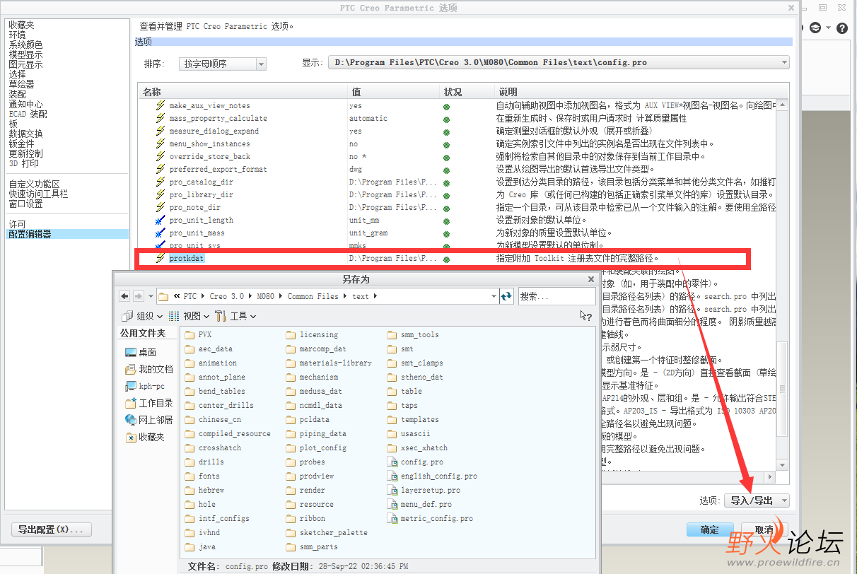

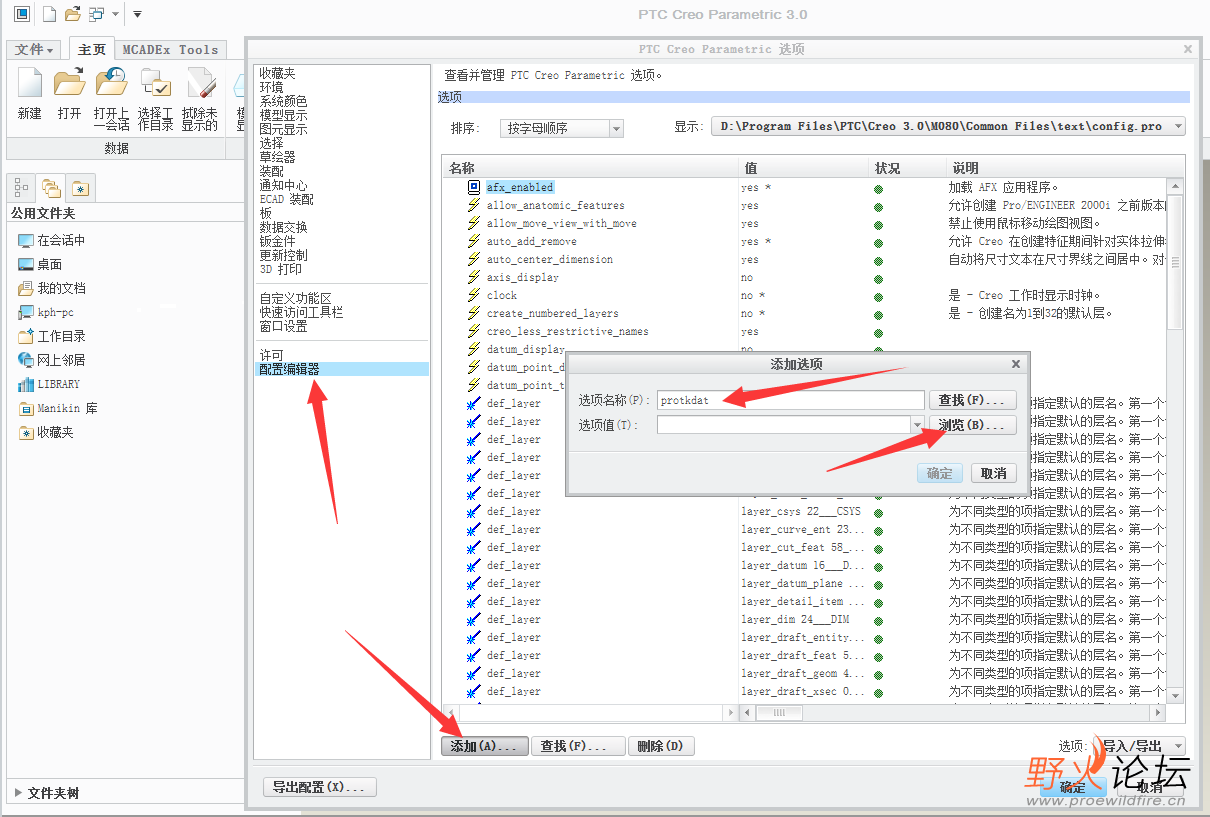

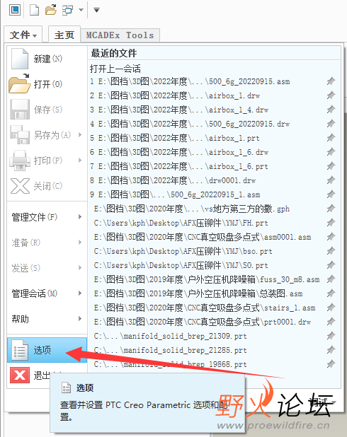

creo 自动挂载第三方插件的方法:
最后保存更新下creo的配置文件config

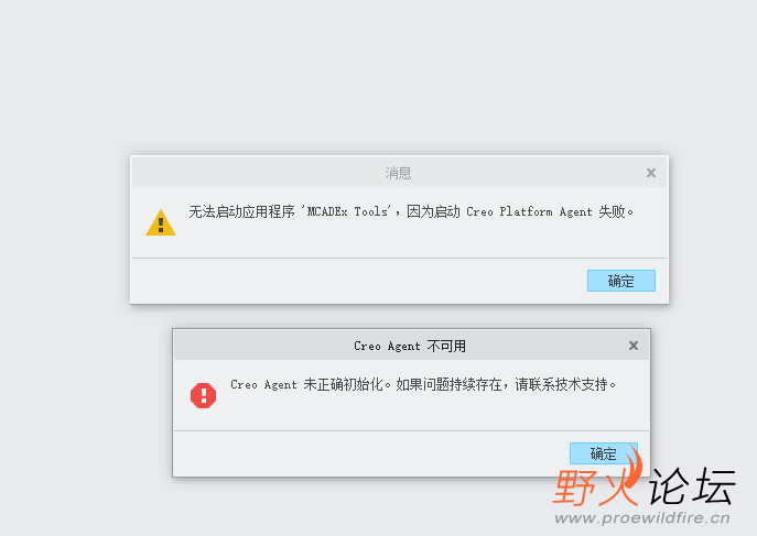

为什么我再win7下安装的Creo6.0再自动挂载MCADExTools 7.8设置完成后,打开软件就会闪退。如果先打开软件然后再附加应用程序里手动挂载不会闪退了。求解!
