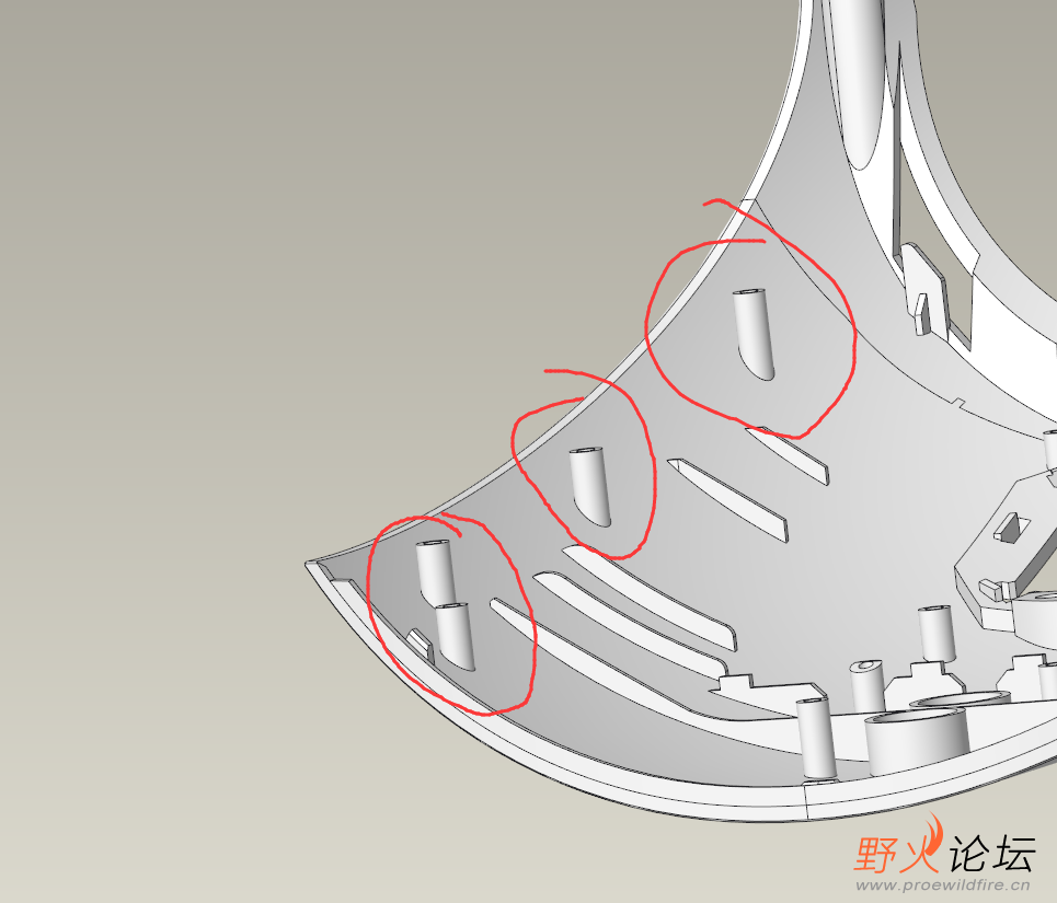

请问这种在曲面上且不同高度的螺丝柱是怎么批量快速画出来的
螺丝柱
螺丝柱
发表于 2022-9-28 13:51 | 显示全部楼层
画好以后做阵列?
 楼主| 发表于 2022-9-28 14:12 | 显示全部楼层
GGboom 发表于 2022-9-28 13:51
画好以后做阵列?
阵列出来的柱子高度不都一样吗,他这个是高度不一样。
发表于 2022-9-28 14:21 | 显示全部楼层
噢噢,这个我也不会,
1123
1587
发表于 2022-9-28 21:26 | 显示全部楼层
高度做好辅助面,特制粘贴复制即可。
908
1085
发表于 2022-9-28 22:41 | 显示全部楼层
直接拉伸
 楼主| 发表于 2022-9-29 22:55 | 显示全部楼层
怎么拉伸啊 ,每个柱子和曲面接触的点都不一样,这样都不在一个平面上,能详细说明一下吗,感谢
502
602
发表于 2022-10-3 11:21 | 显示全部楼层
應該是用幾何陣列吧
412
532
发表于 2022-10-4 12:05 | 显示全部楼层
用阵列
 楼主| 发表于 2022-11-27 17:15 | 显示全部楼层
