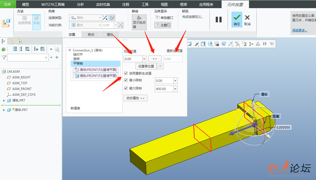

拖动元件忘记原始位置如何恢复
拖动元件忘记原始位置如何恢复

发表于 2022-9-27 11:59 | 显示全部楼层
我所知道的
1.比较土的“回去重新装配
2.可以尝试运行分析(我记得是会自动拍照初始位置)
3.进去模块第一件事:先拍照
creo 11.0

发表于 2022-9-28 08:13 | 显示全部楼层
点击之前拍的快照,没拍的话就重来

发表于 2022-9-28 09:12 | 显示全部楼层
拖动前,保存当前位置为snapshot1,然后再拖动操作。有问题点击snapshot1就可以恢复位置。

发表于 2022-9-28 10:34 | 显示全部楼层
没有设置极限值吗?

发表于 2023-5-26 10:45 | 显示全部楼层
把装配里面的重新生成值设置一下(也就是你想要的初始位置),然后勾选启用重新生成值。
之后无论你怎么拖动零件到那个位置,只要你点  “重新生成“  功能就会回到你的设定值。
